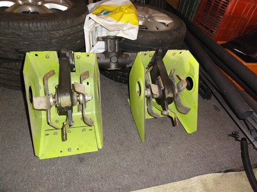

Поставил электродвигатель. В этом году ролик в работе, значительно приятнее, чем когда на прямую. То есть режим ручку бросил МБ стоит присутствует, это для ТБ хорошо.Поставил Гус Лапки фото выше в 2021 посту. Двигатель 2,2 квт с ними справился практически играючи. В отличие от УД 15, который не смог их потянуть. Но результат меня не устраивает. После МБ остается поверхность ямой. То есть не след от редуктора и ног, а слева и справа выше и конусом (или насыпью спускается к центру фрезерованного. Вот фото видно не очень но граблить много надо, это не приемлемо.. С тройными кочережками, фото тоже выше, такого не было. Надо лапки переделать. Укоротить наверное и наклон тяпок сделать меньше. Получится ли в этом году не знаю. Ну и вывод про электропривод остается в силе.
