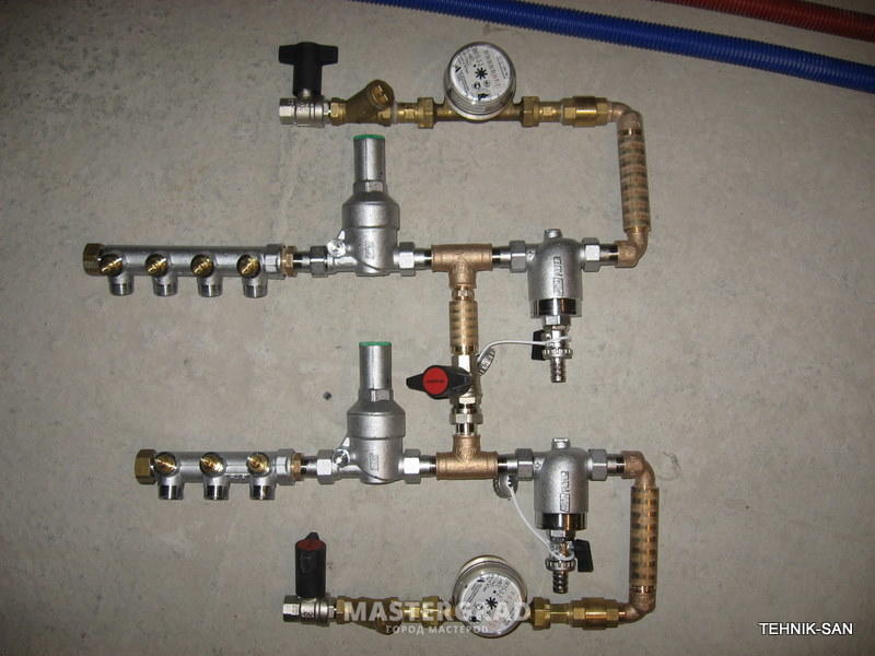

Уважаемые специалисты по сантехнике.
Нуждаюсь в дельных советах по устройству сантехнической разводки в квартире новостройке. В с/у три стояка (2 пвх на канализацию и 2 стальных горячая и холодная вода). По канализации сложностей нет. Есть много вопросов по водоснабжению. Понимаю, что от стояка должны идти кран шаровый, затем фильтр грубой очистки, следом счетчик. А что дальше? Думал что все - пошла разводка, но смотрю фоты из альбомов на форуме, так там столько всего нафаршировано.
Будьте любезны поведайте что к чему и какие материалы и приборы лучше использовать.

Р_В написал :
..от стояка должны идти кран шаровый, затем фильтр грубой очистки, следом счетчик. А что дальше? Думал что все - пошла разводка, но смотрю фоты из альбомов на форуме, так там столько всего нафаршировано.
  • между шаровым краном и фильтром-грязевиком может стоять шаровый кран с сервоприводом для системы защиты от проточек
  • после счетчика надо поставить обратный клапан. Если такой предусмотрен в счетчике - оттуда убрать. Обратный клапан нужен чтобы не скручивали счетчики (это может быть ОБЯЗАТЕЛЬНОЕ требование, но в Вашем регионе - вряд ли, надо смотреть местные правила). Для Вас ОК полезен тем, что исключите возможную проблему с т.н. перетоком, когда вода из одного стояка перетекает в другой (через бойлер или неисправный смеситель, например)
  • после ОК может стоять промывной фильтр тонкой очистки (100 микрон). Ловит тонкую грязь, которую не поймал грязевик на входе. Нужен чтобы продлить срок службы других сантехприборов, клапанов стиральных машин и т.д.
  • после фильтров тонкой очистки ставят перемычку между горячей и холодной водой с краном - помогает промыть фильтры обратным потоком
  • дальше ставят редукторы. Нужны чтобы выровнить давления НВ и ХВ, если они сильно разные и сильно меняются в стояках. Позволяют не ошпариться кипятком, когда сосед этажом ниже резко открыл воду.
  • манометры ставят до фильтра тонкой очистки, между фильтром и редуктором и после редуктора. Позволяют быстро провести диагностику (что творится в стояке, забит ли фильтр , исправен ли редуктор). Я редуктор не ставил (не дала жаба, да и проблем в стояке нет - давление весьма стабильное и одинаковое). Но после промывного фильтра по одному манометру установил.
  • далее идет коллектор с отдельным краном для каждого потребителя. Позволяет отдельно регулировать/отключать каждый сантехприбор и, что важно, снижает взаимное влияние потребителей внутри квартиры. Особо актуален, если разводку делаете металлопластиком, т.к. его фитинги сильно заужают проток, а коллектор позволяет сделать всю трассу цельным куском. Опять же цельный кусок полезен для замуровки МП. Если будете применять трубы из полипропилена, то коллектор не очень уместен.
  • Последовательная разводка (альтернатива коллектору) применяется для полипропиленовых и медных труб. В этом случае выбирается общая труба на размер (или 2?) больше, чем для конечных потребителей. От общей трубы делаются отводы, которые оканчиваются водорозеткой (тройник с креплением к стене) и краном, после которого идет подводка к смесителю/унитазу/стиралке. КРан на водорозетке позволяет отключить неисправного потредителя отдельно (как кран на коллекторе)
  • "шуба" из вспененого полиэтилена серого (иногда красного/синего цветов) позволяет избежать конденсата на холодной трубе и потерь тепла на горячей (горячая быстрее пойдет из крана, не надо сливать холодную). При замуровке в стену "шуба" позволяет замурованной трубе "играть" и компенсирует тепловые расширения.
  • возле бойлера ставят предохранительные клапаны, которые стравливают лишнюю воду в канашку и защищают бак от избыточного (обычно 6 атм) давления.

Р_В написал :
а зачем перемычка с краном для промывки, ведь по идее фильтры тонкой очистки самопромывающиеся, или есть разные? какой принцип установки этого крана для промывки?
Промывка - это открыли кран внизу фильтра и через него вышел весь осадок. Но то, что застряло в сетке - осталось. Чтобы вымыть грязь из ячеек сетки, нужет обратный поток воды. Вот через эту перемычку его и добывают. Например, для промывки фильтра ГВ закрывают кран на стояке ГВ, открывают кран на фильтре и открывают кран на перемычке . Перемычка берет воду на выходе фильтра ХВ, пропускает через сетку фильтра ГВ в обратную сторону и вместе с осадком выносит через промывной кран.

Р_В написал :
Работа Техник-Сана:
Красиво и всё понятно.

Объясните, пожалуйста, Буратине, как можно доходчивей. Зачем все таки нужна эта перемычка с краном между холодной и горячей водой.
Буду очень признателен.
Buratino написал :
Баш майсторът
to jekasus cпасибо!
А ларчик то открывался просто
Т.е. открывая промывочный кран мы смываем всю каку из внутреннего цилиндра сетки в канализацию, а обратной промывкой то, что могло застрять в ячейках самой сетки фильтра - наконец-то все легло по полочкам.
