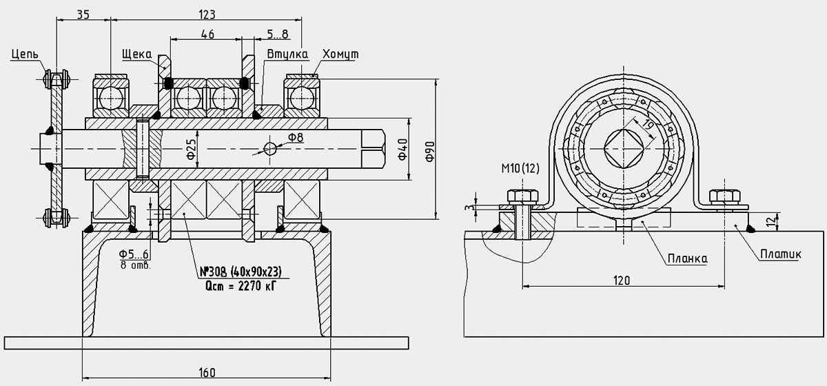

Не каждый может заказать себе цельный вал или расточить корпуса подшипников. В осознание сего факта пришла мысль: а что если использовать обычные подшипники для валков? В них сталь ШХ, т.е. твёрдость, контактная прочность и износоустойчивость обеспечиваются. Как закрепить их на валу - см. рисунок. ШХ плохо варится, но тут смысл - проплавить металл в отверстиях боковин, тогда момент передаст 100%. Размеры приблизительные, исходил из своих 308-х. На рисунке слилось немного - там втулки свободно сидят. Почему вал сделал составным, на штифтах: чтобы иметь возможность менять наружные обоймы. Один подшипник (23 мм) - на 20 мм профили, два (46 мм) - на 40 мм и т.д. Валик, конечно, точить придётся, тут никуда не денешься.
ЗЫ: Никогда раньше трубогибами не занимался, поэтому мог и ошибиться; так что критика приветствуется. Встречались снимки т/г, где расстояние между щеками регулируется - тут, конечно, такого не сделаешь.

У 214-х (1214)? Там 70 мм; на 5 умножать надо.
Просто повезло, но суть в другом. Подшипники продаются как отдельно, так и вместе с корпусами. С опорными проще, там любой корпус подойдет, а вот на прижимной ролик надо что то компактное. Я думал прижимной ролик из подшипников собрать, как вы предлагаете, единственно, что смущает, сталь там твердая, но хрупкая, а на ролики нагрузка большая и в одну точку. На роликах остаются две полосы, где проходят боковые стенки профильной трубы. Может это и писсимистический прогноз, и мощному подшипнику это не грозит.
А вот с опорными роликами сложнее, они должны жестко сидеть на валу.
Опять же, вы очевидно исходите из имеющихся у вас возможностей, вал, втулки, щеки по всякому надо где то точить. А предложенные вами щеки сделать в гараже не просто. В принципе и конструкция трубогиба на прямую от этого зависит.

Спасибо за замечания! Действительно, то что попалось в инете - от 15 тыр, а дешёвые, они хорошо, если трубу 20х40 плашмя гнут. Покупать уж никак не планировал; думал для себя/соседей малой кровью обойтись, (парник когда, или там навес какой устроить), т. е. постоянного использования точно не будет. Валик 40 мм заказать не проблема - ну, 1000 рэ за пару + ось на прижимной, остальное своими руками смогу.
По поводу местного нагружения колец подшипников - смутили... обычно да - в обойме сидят. Но, кмк, вокруг 308-го можно лом обогнуть, ничего ему не станется.
Скажите ещё, - универсальные ручьи на валках делаются, или под каждый чих (то бишь профиль) своя ширина? И для круглых труб - тоже свой?

Этот снимок я видел, нормально, кстати, смотрится - с него собственно и соображать начал: а почему бы самому не попробовать?. Кусок кругляка на 45 у меня есть, - вот и подумал отдать его проточить. И подшипников 308 десяток наберётся. В подшипниках (на валки) резон есть... подумаю ещё: может только наружное кольцо использовать - типа, напрессовать его на вал. Конечно, тогда больше посадочный диаметр нужен. Зато не сталь 3 будет, а бандаж из ШХ.
