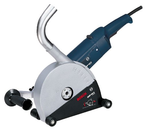

Вот намерен приобрести себе эту штуку поэтому очень хочется узнать мнения профи по этому вопросу !
P.S. Также мастерам эксплуатирующим данную модель буду благодарен за отзывы раскрывающие его преимущества или недостатки по сравнениею с более дешевыми моделями разных брендов !
Достоинства:пониженные обороты,высокая мощность,электроника.
Недостатки:достаточно большой люфт шпинделя(правда может это только в моем экземпляре),плохое пылеудаление при небольших глубинах реза(пыль отбрасывается кругом в щель между кожухом и салазками),тяжело работать двумя кругами(это касается всех 230-ых штроборезов).
Немного странное направление вращения круга и,как следствие,направление движения штробореза(задней рукояткой вперед),я бы отнес скорее к недостаткам,в этом плане у Спарки(стыдно сказать) все отлично ,и пыль не летит.

Недостатки:плохое пылеудаление при небольших глубинах реза(пыль отбрасывается кругом в щель между кожухом и салазками).
А не может это быть следствием пониженного количества оборотов?
ДОКА написал :
О это полная ж..а, я с таким сталкивался на каком то ноунейме типа Прораб под 150 круги (приходилось таскать на себя), кстати я его и загубил НА КИРПИЧЕ (шестерни перекал-сыромятный).

Сегодня специально посмотрел на этого GNF 65 A. Показалось, что пыль у него должна лететь правильным образом. Интересно, что у Ротенбергер такой же штроборез с кожухом как от Бош и с УШМ от Метабо.
Я ещё свой не самортизировал, чтоб новый покупать. Но у меня и направление тоже и патрубок там же. Только что фланец широкий кожух обрамляет. Примерно на 2,5 см по периметру кожуха. Может это обеспечиваеет хороший подбор пыли. Поскольку УШМ в моём инструменте свободно вращается вокруг кожуха, резать удаётся ручкой в любую сторону.
ДОКА написал :
Да,пылеотсос устанавливается со стороны выброса шлама из-под круга.
У Спарки более привычное направление вращения...
Так это получается что бош крутит как болгарка в ту же сторону а спарки против часовой !!! ёкэрнэбабай !!! то бишь чтобы комфортно пилить и не мучать инструмент нужно перевернуть 65А на 180 градусов ?
Ёмаё, ну ладно Прораб, ну Роберт то нафиг так сделал... Может привычка нужна, но за 2 дня пиления я не смог привыкнуть. п.с Толкать штробер зело легче чем тянуть и это естественно и логично.
Мне чаще вертикали резать приходилось. Врезаешься в стену и только прижимаешь левой рукой диск к стене. Правой за ручку УШМ только подруливаешь. Инструмент опускается под собственным весом. Минимум затрат сил.
По полу резал меньше, но так же не испытывал неудобств.
cineman написал :
А Вы попробуйте горизонталь зарезать так и эдак, да и по полу толкать удобней тоже (лично для меня "земля и небо"), вертикаль действительно сам в низ ползёт хоть дисками хоть болгаркой.
