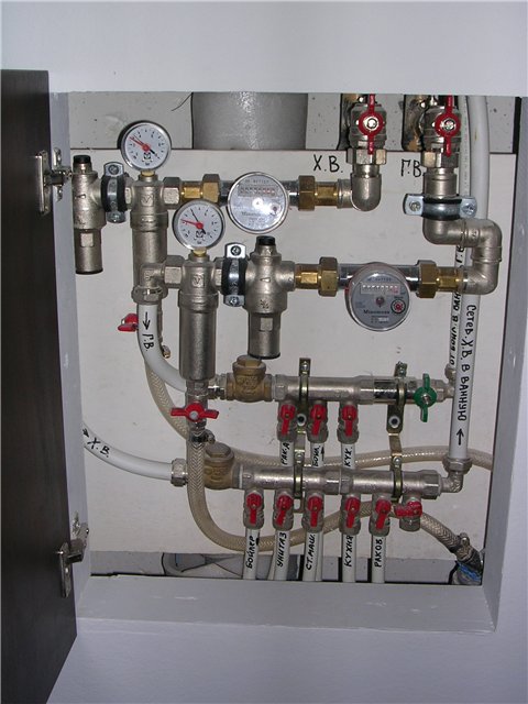

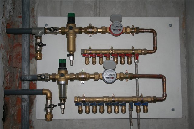

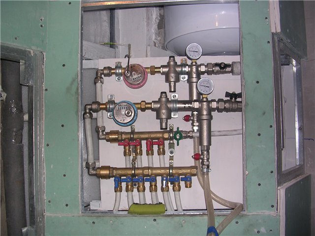

skigs:
Спасибо за фотографии.
Модифицируйте описанную мной схему, согласно Вашим модификациям.
Странно, что на некторых фотографиях счетчики не защищены "косыми" фильтрами.

Слишком много отводов для 3/4" на первом фото. При большом разборе напор будет прилично падать.

а чего на (коллекторы 1.jpg ) редуктор поставили до фильтра?
А это фильтр и редуктор "в одном флаконе"!
Регистрация: 03.02.2006 Санкт-Петербург Сообщений: 1503
2skigs И кто это ? Просто по виду похож на RBM-овский редуктор
ну например:

2skigs вопрос не про хоневелл,а про редуктор давления, стоящий на магистрали горячей воды ,после счетчика воды и перед фильтром на фотографии коллекторы 1.jpg, хотя по холодной стоит правильно фильтр-редуктор
