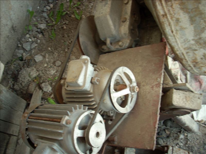

Как пример приведу вариант из личного опыта. Когда у меня была 3-х фазная сеть, то бетономешалка с двигателем 1,1кВт замешивала 18 ведер бетона, когда осталась бытовая однофозная сеть 220В, то эта же бетономешалка более 4-х ведер месить не смогла. Вышел из положения так: установил киловатный однофазный двигатель 2800 об/м, понизил обороты в 2 раза, и опять замешиваю по 18 ведер

ю-мет написал :
на бетономешалке редуктор был червячный или как?
Смотрите тут.
