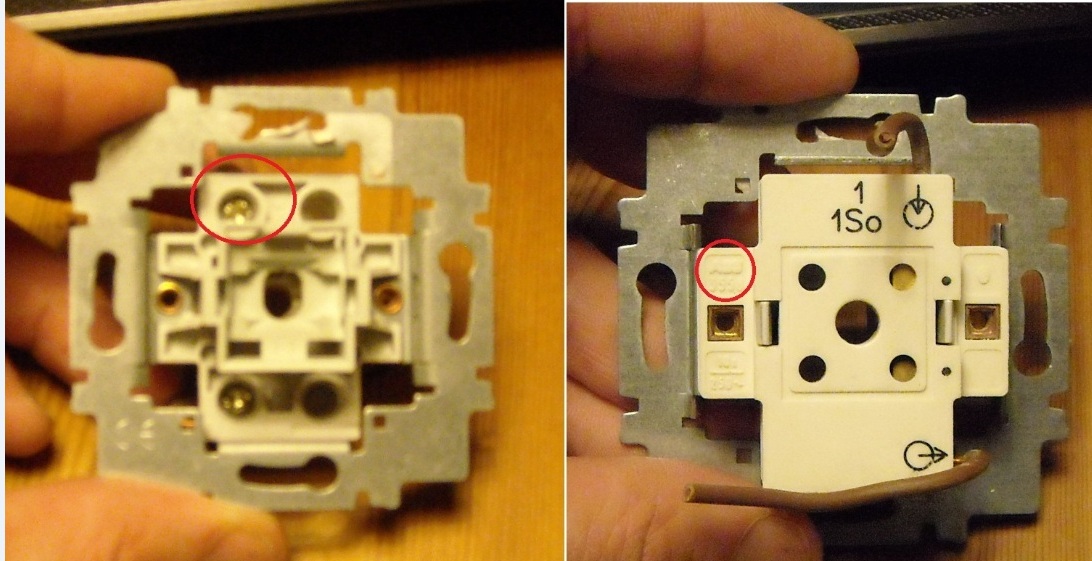

Сейчас у хагер и некоторых других брендов по мимо выключателей и розеток с халтурными для стационарной проводки плоско пружинными клеммами на подобие ваго, появились УЗО и автоматы где с одной стороны применены халтурные плоско пружинные и пружинные соединения на подобие ваго, будьте внимательны! Менеджеры в очередной раз будут кричать с пеной у рта об новинке, распишут супер пупер удобство и быстроту монтажа!
Выключатели, розетки с винтовыми клеммами тоже халтура!
Как минимум по одному из ГОСТ в такие зажимы нельзя зажимать жилы сечением до 1,5 мм2 включительно.
Какой то странный АББ? Ноунейм или электропражский абб

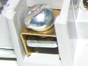

Пятно контакта жилы прилдавленной винтом имеет ширину. В это пятно воздух не попадает, и в нем жила не окисляется. И оно не сдвигается (провод не может провернутся в клемме от того что его снаружи подвигали). Открытые к воздуху поверхности не влияют на контакт, пусть зеленеют

линк, выше на картинке в нижнем ряду в центре моножила - это линейный контакт, а не точечный.
Зажимы выключателей обычно так и выглядят - прижим в одной точке одним лепестком пружины. А в розетках бывает в двух точках двумя лепестками (например, ABB BJ), в одной точке двумя лепестками (например, Siemens), в одной точке одним толстым лепестком (например, Gira). И во всех этих трёх случаях контакт линейный, если это моножила и её конец ровный.
Линейный только если все поверхности идеальные. Конец жилы ровный на глаз - этого достаточно ? не достаточно ? может быть достаточно для контакта но не достаточно что бы был газонепроницаемым ?
Под давлением пружины в одну точку жила может в ней загнутся (незначительно, эластично) так что основной контакт только под самой пружиной

решили переходное сопротивление контакта у пружин не измерять, вместо этого превышение температуры контакта над температурой окружающей среды
Так там основной контакт не через пружину а через медную пластину
