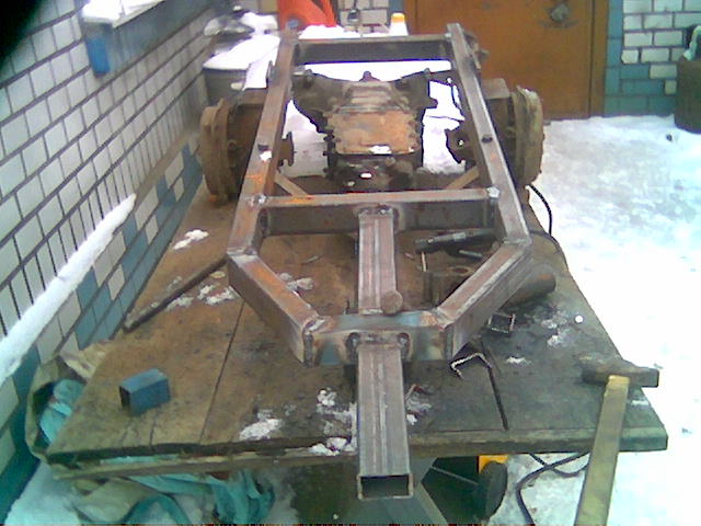

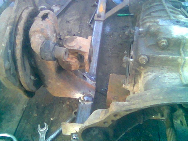

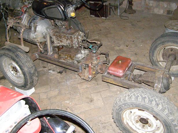

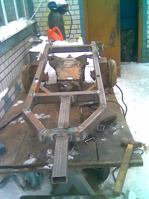

Начал постройку трактора с ломающейся рамой.

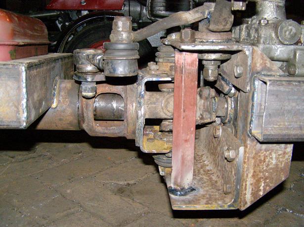

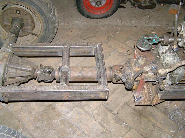

уважаю вас как самодельщик самодельщика аппараты у вас получаются как заводские но на последнем фото узел перелома рам на шаровых опорах помоему от москвича .на мой взгляд шаровые слишком близко друг к дружке может походит и так но место получается слабоватое ИМХО
Мостовик написал :
На мой взгляд тоже, но пока прочности хватает, эксплуатация покажет.

День добрый. По-моему на такой трактор (классической компоновки), в отличие от мотоблока, так и просятся бортовые редуктора. И коробку разгрузить, и просвет увеличить, да и колеса ведущие. Не возникало мыслей сделать?

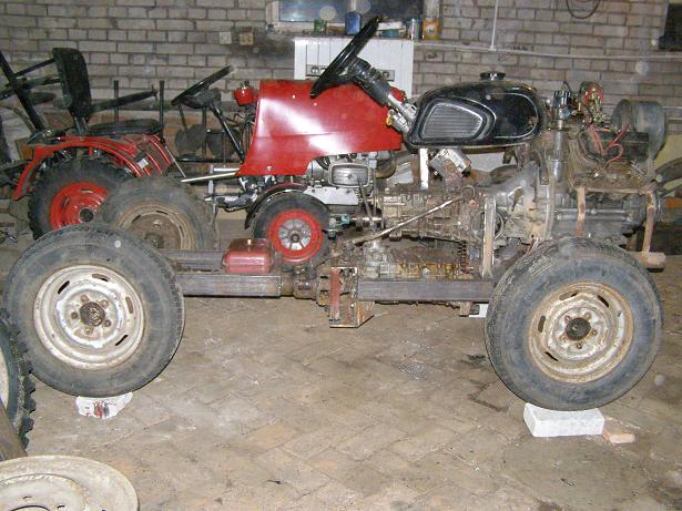

Вчера поставил на колёса
задние на 205/14 переделал диски с 24 ВОЛГИ+диски ЗАЗ пока не куплю резину как в kolyan_d
Borbos написал :
Без дополнительной ступици НШ ставить нельзя.
Ступицы или опоры ???
