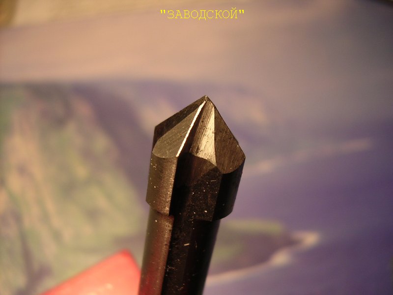

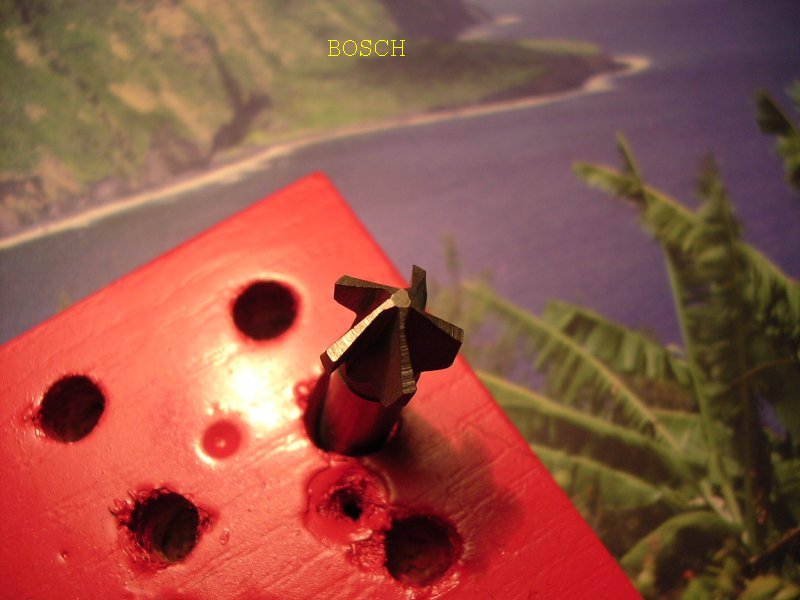

Имею три зенкера:
  1. BOSCH, 5 лепестков
  2. "заводской", 4 лепестка

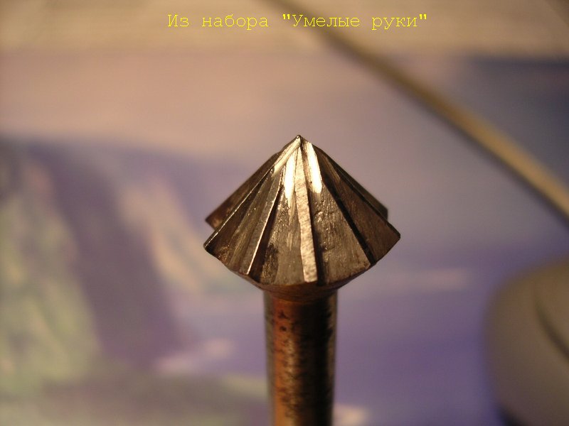

  3. зенкер из старого набора "Умелые руки", 10 лепестков

Вторая зенковка (заводская) имеет, судя по фото, угол 60 градусов, а для потайных головок надо 90 градусов.
По количеству лопастей. Чем их больше, тем медленнее идет работа, но тем чище отверстие. Разумеется, это верно, если зенковки наточены.

ИМХО - бошевский - явное дерьмо, даже говорить не хочется, правда одна прелесть - его проще затачивать. Второй (заводской) предназначен для работы на станке с контролируемой осевой подачей - поэтому при работе, допустим электродрелью, может здорово рвать поверхность. Самый приятный и грамотный - третий, но он уже убит неквалифицированной подточкой, по этому сможет правильно работать только на отверстиях большого диаметра, где сохранилась первоначальная геометрия.
В итоге получается, что придётся работать всё же бошевским - только надо его наточить. И работать им надо аккуратно не перегружая и не перегревая, по скольку, раз он так безалаберно сделан, то и сталь там, скорее всего, будел кальная (от слова "кал").

По виду это не тянет на зенковку, а, влучшем случае, тянет на заготовку для неё. Такоё впечатление, что на ней забыли провести последнюю операцию - заточку. То что я вижу - это болванка которую отфрезеровали, начерно обточили, закалили (возможно!) и заворонили. А перед последней операцией её типа спёрли с конвеера (может по тому что, после последней операции уже начинается учёт и спереть уже не просто :-) ).

Лучше всех работает (по МДФ и ЛДСП) "заводской", на втором месте - BOSCH, и хуже всего - из набора, только он не перетачивался, честное слово!
И что самое интересное: Бошевсий зенкер стоил мне в магазине 12$, а "заводской" на рынке у мужика - 1$!

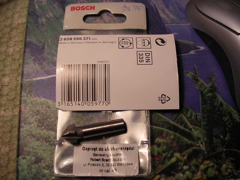

Левый Бош или нет - попрбуйте определить сами, фото прилагается.

По поводу "левого" Боша. К сожалению если они начали и металлорежущий инструмент делать в Польше, то у меня к ним доверие убавилось. Я в основном сталкивался с немецкими изделиями. По поводу польши - недавний случай, на работе купили дрель Бош из Польши. Поработали пару дне, что то запахло паластиком горелым, плюнули на гарантии, разобрали. Вместо пошипника - втулка металлокерамическая, естественно ее провернуло, хорошо заметили рано, и посадочное место уцелело, поставили шарикоподшипник и работаем до сих пор весьма интенсивно. Однако тенденция поведения производителей настораживает.

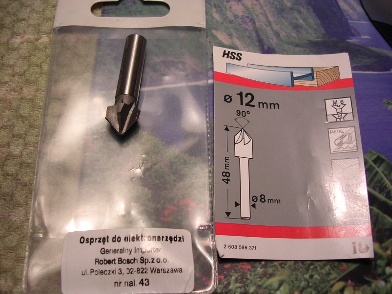

Сбоку на зенкере маркировка нанесена травлением, фото прилагается.
Но вот что странно - по каталогу и по лейбе к зенкеру длинна его должна быть 48мм, а на самом деле - 38 :-(.
Повторяю вопрос - мужики!, как заточить зенкер правильно?

Эта зенковка, судя по фото, относится к инструментам острозаточенного типа. По этому их затчку можно проводить как по передней так и по задней плоскостям. Чтобы заточить хорошо нужен заточной станок для заточки концевого осевого инструмента. Режимы резания выбираются в зависимости от типа материалла зенковки и пипа заточного камня. Наверное ответ мало порадовал - значит придется вам идти на компромисы с совестью.

Бошевскую зенковку можно на точиле заточить, поставив не очень мягкий и крупнозернистый круг (что-нибудь 10-12 зерно и твердость в районе СТ). Ежели наждака нет, то брусочком попробуйте хонинговальным, работая им как напильником, только в обе стороны. Восстановите прямолинейность режущих кромок, шлифуя заднюю рабочую поверхность (которая соприкасается с деталью). По передней поверхности (на которую стружка набегает) снимите заусенец.

По поводу зенковки из набора. Для дерева - эта самая лучшая, многоперая. Мне представляется (мож неправильно), что ее возьмет надфиль. Если возьмет, то восстановите им режущие кромки. Затачивать также по задней поверхности, при этом углубляясь по предшествующей передней, чтобы восстановить треугольную канавку между режущими элементами. Затем доведите тонкозернистым (М20-М14) оселочком. Такая зенковка хорошо работает на малых оборотах или вручную. Ежели же инструмент закален и надфиль не берет, то выбросите. Возиться с приводным кругом (к тому же специальным, тарельчатым) при такой убитости резону нет.

Скажу ещё про переточку последней (затылованной) зенковки под обработку дерева. Если есть что-то типа дремеля, то можно аккуратно выполнить у края зуба на передней режущей грани небольшую стружкозавивающую канавку - это позволит и угол резания сделать приемлемым для древесины и будет чистовое ломание стружки при резании.
