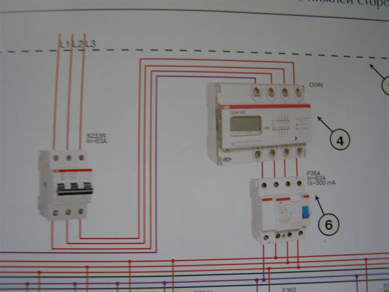

Почитал архивы форума, погуглил, но так до конца и не понял.

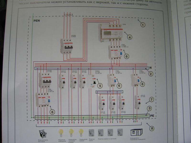

В обсуждаемых схемах электрики для квартир используется следующая последовательность:
  1. Автомат
  2. Счетчик
  3. Селективное (чтобы срабатывало позже остальных) УЗО на 100mA.

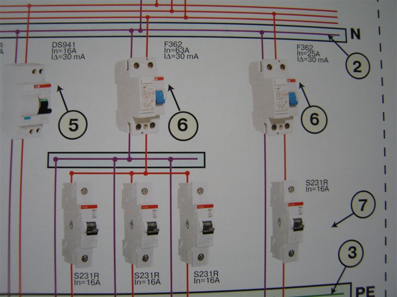

  4. Разбиение на несколько (в среднем 5) групп. Каждая группа защищается своим УЗО на 10-30mA, после чего идет деление на несколько автоматов и проводка к потребителям.
Возникли следующие вопросы относительно пункта 3.
  1. А зачем оно вообще? Защищать проводку от этажного щитка до квартирного (при условии, что оно стоит на этажном)?
    Теоретически, оно должно срабатывать, если токи утечки по группам маленькие, но в сумме набирается много. Насколько это фантастическая ситуация, нужно ли от нее реально защищаться?
  2. Необходимый номинальный ток УЗО. На публикуемых схемах он всегда больше тока вводного автомата. Какой реально необходим номинальный ток при вводном автомате на 40А?
  3. Необходимый номинальный отключающий дифф. ток.
    Хотел купить УЗО ABB (уже купил вводной автомат ABB, а рекомендуют ставить все одной фирмы, чтобы оно всегда срабатывало в нужной последовательности). Полазил по инету и с удивлением обнаружил, что их на 100мА просто нет - 30, затем сразу 300. Или я плохо искал?
P.S. На днях мне электрик из ЖЭКа должен будет перебирать этажный щиток, ремонт квартиры с заменой электрики будет позже. Поэтому я сейчас закупаю все для этажного щитка, пока не затрагивая саму квартиру.

Нет, оно должно срабатывать при утечках в кабеле ввода, в щитке до нижестоящих УЗО, в группах, не защищённых УЗО на 10-30мА (освещение и стационарно подключенные приборы могут быть без дополнительной защиты).
А ещё оно должно срабатывать при отказе нижестоящих аппаратов - в качестве предпоследнего барьера.

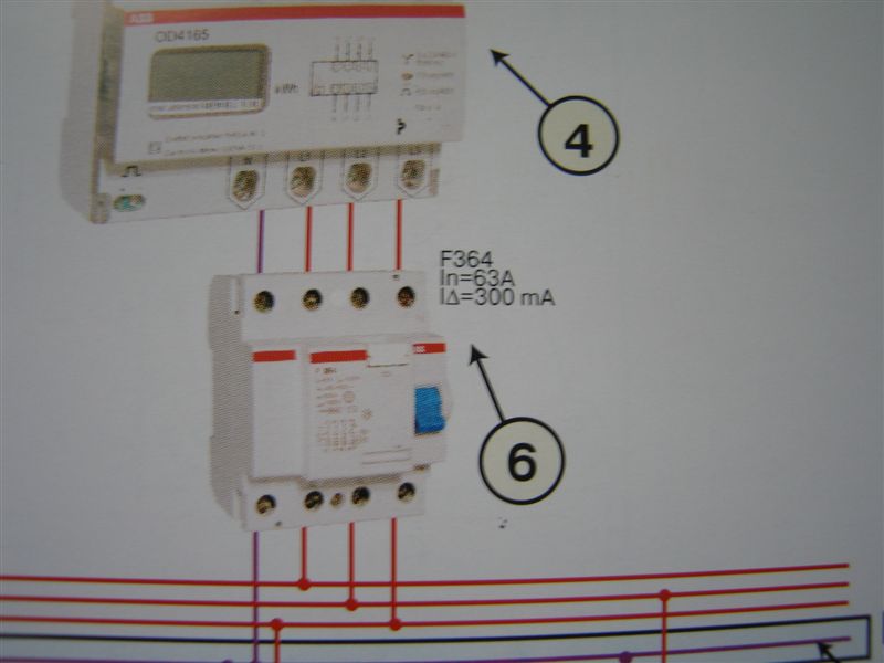

63А - вполне нормально.

Вводное узо - является противопожарным. Т.е. это самостоятельный элемент схемы, несущий определенную нагрузку и сравнивать его с чем-то или думать о нужности или ненужности, является несколько некорректным.
Ответ на счет нужности или ненужности данного прибора должен лежать в вопросе целесообразности и параметров самой схемы.
Т.е. кто-то может обойтись общим узо на вводе на 30мА, кто-то на 10мА, у кого-то узо вообще нет, никакого. А кто-то хочет спасть спокойно, поэтому безопасность ставит выше всяких дурацкий вопросов.
Вводное узо противопожарное узо защищает жилище от возникновения пожара и предупреждения локальных критических разрушений электропроводки.

Вы купили автомат ABB? Он сработает несколько раньше, разницы в ступень заведомо достаточно.
а. Не ставить вводного УЗО вообще. Селективное УЗО, да еще брендовое, совсем не дешевое.
Если сечение вводного кабеля с запасом, проложен под штукатуркой или в металле - почему бы и нет? Но УЗО на все группы в квартирном щитке.
б. Поставить Abb на 30мА и позиционировать его как страховку.
Это вполне допустимый и даже рекомендованный вариант - если не будет ложных срабатываний.
Нижестоящие УЗО уже не требуются.
в. Поставить Abb на 300мА (вообще не понятно зачем)
Если группы освещения защищены УЗО на 30мА - вполне можно. Для линии электроплиты и проточника скорее терпимо.
г. Поставить на 100мА другой фирмы.
Тоже можно.
Я бы предпочёл вариант "а" - не украдут.

  1. Про них читал.
    По ГОСТу при превышении на 45% (то есть, в моем случае (40А ввод) это 58А) должен отключаться в течении часа; при превышении в 2,55 раза (в моем случае уже 102А) в течении минуты.
    В том и вопрос - 63А хватит? Не сгорит оно раньше, чем автомат отключится по превышению?
Дык, оно всё друг с другом согласовано.
Автомат защищает имено из рассчёта штатности указанный тобой кратковременных превышений.
63А автомат защищает именно 63А УЗО, и именно кабель, рассчитанный на 63А.

Нет. Причина у него одна - отличное от узо на 30мА назначение.
Если узо на 30мА предназначено для защиты жизни, то узо на 100+ для защиты имущества.
Попутно функции защиты пересекаться.
Узо на 6-30мА предназначено для:
  1. Защиты от поражения электрическим током человека - это его основное назначение.
  2. Защиты проводки и имущества в целом - второстепенное функция.
Узо на 100-500мА предназначено для :
  1. Предупреждение разрушения(увеличения очага) изоляции при локальных утечках линии, могущих повлеч за собой возгорание, как самой изоляции, так и контактирующих, в месте очага утечки, с проводником сторонних материалов - основное назначение.
  2. Ограничение суммарной утечки ввода - второстепенное назначение, ввытекающее из первого пункта.

Собственно, вопрос о нужности получился производным. Логическая цепочка: какой ставить - параметры зависят от его назначения - а зачем он вообще?
Поставленная цель - разумная безопасность квартирной системы, не доходя до паранои.
При условии, что в квартирном щитке все линии защищены своими УЗО, функции УЗО на этажном щитке сводятся, как я понимаю, к двум:
  1. Защита кабеля до квартирного щитка (ладно, уточняю: до УЗО групп), ибо все дальше уже защищено групповыми УЗО.
  2. Резерв на случай выхода из строя УЗО групп (как в анекдоте: на случай, если я потеряю оба билетика, у меня есть проездной).
Исходя из этого, какой ток срабатывания стоит предпочесть? С одной стороны, чем меньше, тем лучше. С другой стороны, слишком маленькое значение чревато ложными срабатываниями (по идее ведь есть и какие-то естественные безопасные утечки, коих на двухкомнатную квартиру может понабежать).
Отсюда и мой вопрос к профи.
Можно ли ставить на вход 30мА, или это слишком мало, будет постоянно выбивать?
Можно ли ставить на вход 300мА, или это слишком много, вторая функция будет не выполнена?
Или стоит все-таки поставить 100мА и не заморачиваться?

aleyush написал :
  1. Автоматы ABB нашел: F202 A S-63/0,1 и F202 AС S-63/0,1, действительно такие есть.
    Осталось еще пара вопросов по ним:
    а. Где их можно купить? Я так понимаю, что это некая экзотика (в инете нашел только "наличие: под заказ"). Или я не прав, поехал на рынок и купил?
    б. Правильно ли я понимаю, что А однозначно лучше AC (для случая квартиры), только дороже?
В том, что оно "под заказ", есть определённый философский смысл...
F202 АС-S-63/0.1 в закупке стоит 150 евро ))
Ты его ещё хочешь?
Может, лучше старой серии F300 (362 или 372, с ходу не помню), на 300ма, вот тебе и селлективность по времени будет
Оно от 56 евро.
Типы А и АС тут рядом обсуждали, насколько я понял, для противопожарного УЗО ты точно не найдёшь таких нагрузок, чтобы А оказалось лучше чем АС.
А вот конечным потребителям, при нашей обычной жизни - дело вкуса (религии).

avmal написал :
Если есть хорошая "земля", то и УЗО не надо ...
Это разные меры защиты, защищающие от разных опасностей. Постановка вопроса "или УЗО - или "земля"" неуместна.
Модератор Регистрация: 29.10.2005 Москва Сообщений: 28307
2avmal
Предупреждение за размещение недостоверной информации.
Slawa написал :
Да как обычно - центральный блок пожарной сигнализации - к УЗО (фаза и рабочий ноль), к блоку - датчики. В чем затруднение-то? Или у нас теперь к любому противопожарному оборудованию обязательно датчики надо подключать?
Я имел в виду какой осел назвал входное УЗО выполняющее в основном
функцию что-бы не воровали (УЗО Чубайса), противопожарным.
у этого УЗО столько-же противопожарных функций как и у автомата
(срабатывающего по КЗ или перегрузке проводов).
Так что от пожара - пожарная сигнализация, а от утечек УЗО.
Регистрация: 29.10.2005 Москва Сообщений: 5401
2filvik
Неправильно...
Локальная утечка в 150мА способна выделить энергию порядка 20-30вт(это данные МЧС). Это вполне хватает для разогрева точки утечки и обугливания изоляции в зоне этого точечного пробоя.... В результате наступает лавинообразный процесс - наступление точечного пробоя, выделение тепловой энергии, необративые разрушения изоляции вокруг очага пробоя, увеличение проводимости пробоя -> и дальше по кругу -> увеличение тока утечки, увеличение выделяемой мощности, еще большее разрушение изоляции -> увеличение тока....
Вот от этих напастей и защищает противопожарное узо.

filvik написал :
Дык, пожарники и назвали. Это они, а не Чубайс, предписывают ставить такое УЗО (инспектора), причем именно для противопожарной безопасности. Я понимаю, что, строго говоря, название неверное (так же, кстати, как "селективное" УЗО), но что поделать, терминология устоялась.

filvik написал :
30мА при разрешенной мощности 10 кВт хватает с избытком
Тогда при любой утечке придётся бегать с фонариком. Чтобы этого не произошло, на линии, где вероятность утечки выше, устанавливают более чувствительное УЗО, а вводное контролирует утечки в общем освещении да для электроплиты.
А проводочки в светильниках встречаются тонкие, изоляция сомнительного качества, соединения на скрутках - хоть таким УЗО прикрыто и то ладно.
будем делать план продавцам явно ненужных приборов,
или думать
Анонимный коллектив "писателей" ПУЭ и тут сумел напортачить.
Это они ввели это далеко не всегда разумное требование.
DMC написал :
2filvik
Обоснуй хватабельность 30мА на 10квт. Только ради бога, не городи чушь про 0.75.... А то с твоими подходами получается что 30мА может и весь стояк защитить...
Стояк не трогаем, только квартиру имеем в виду (допустим трешка)
То что 30мА на 10кВт по мощности проходит, я думаю Вы согласны.
По кол-ву приборов: плита 5мА, стиралка по мах 3.5мА (хотя 1.5мА),
чайник 1.5мА, тостер 0,75мА, печь СВЧ 3.5мА(1мА), холдильник 0.75мА,
водогрей накопительный 1мА, клима 1.5мА, утюг 1.5мА
Ну вот похоже и все, остальные приборы по двухпроводке подключаются.
(часы с кукушкой , вентиляторы, паяльники, зарядники и тд. и тп.)
Коэф. на одновременность работы всех приборов не забудьте.

filvik написал :
30мА общее очень даже гууд
При КЗ на землю - выбьет гарантированно, так что схема имеет тот же недостаток. Устройте хоть раз короткое - что Вы всё с резисторами балуетесь.
Типа S всё едино от 100мА.
Кстати, а типа G на 30мА бывают?
Но это мысль! "Задвинуть" на ввод AP-R на 30мА.
Правда, с учётом доставки на заказ может оказаться дороже, чем типа S.
