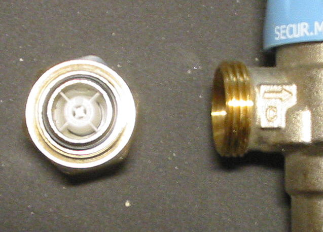

Не могли бы вы живьем пару снимков закинуть в форум если не сложно. Хоцца посмотреть в другом ракурсе а больше негде.
Регистрация: 05.02.2008 Санкт-Петербург Сообщений: 3106
... один полусгон открутил... внутри сгонов-обратные клапаны...

Спасибо и на этом. Более менее вырисовывается. Ждем когда наши оптовики соизволят в челябу притащить сие чудо.
