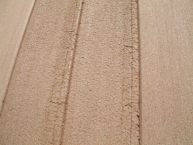

В Америке пара человек провалились сквозь свою террасу - и подали в суд, в итоге - массовая национальная кампания по превентивной замене брака. По всей стране. Или ещё пример отзыва материалов на национальном уровне: в результате допущенного в партии брака часть материала разрушается на солнце. Никто не погиб, но партия приговорена к замене, даже уже проданная. Заметьте, торговая марка при этом негодной или некачественной не объявляется!
