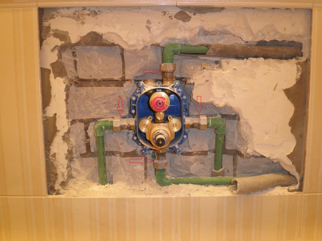

Соединять лучше не разборными резьбовыми соединениями на анаэробном герметике
Господа, существует ли адекватное, бюджетное решение данного узла? Возможно в других фирмах? Или ibox рулит?
Ткните носом в бюджетное исполнение "мечты идиота"
prestol написал :
абсолютно ненормально.
американка - разъемное соединение. его нельзя замуровывать.
кстати, два айбокса гораздо дешевле чем айбокс + кватро-переключатель.
Специалисты! Нужна помощь, возможно ли подключение Ibox, МП трубой под пресс (как на фото. При использовании 2-х Ibox, возможно ли для переключения ставить:>
Михаил59 написал :
Специалисты! Нужна помощь, возможно ли подключение Ibox, МП трубой под пресс (как на фото. При использовании 2-х Ibox, возможно ли для переключения ставить: или там другие наружные части надо смотреть?
