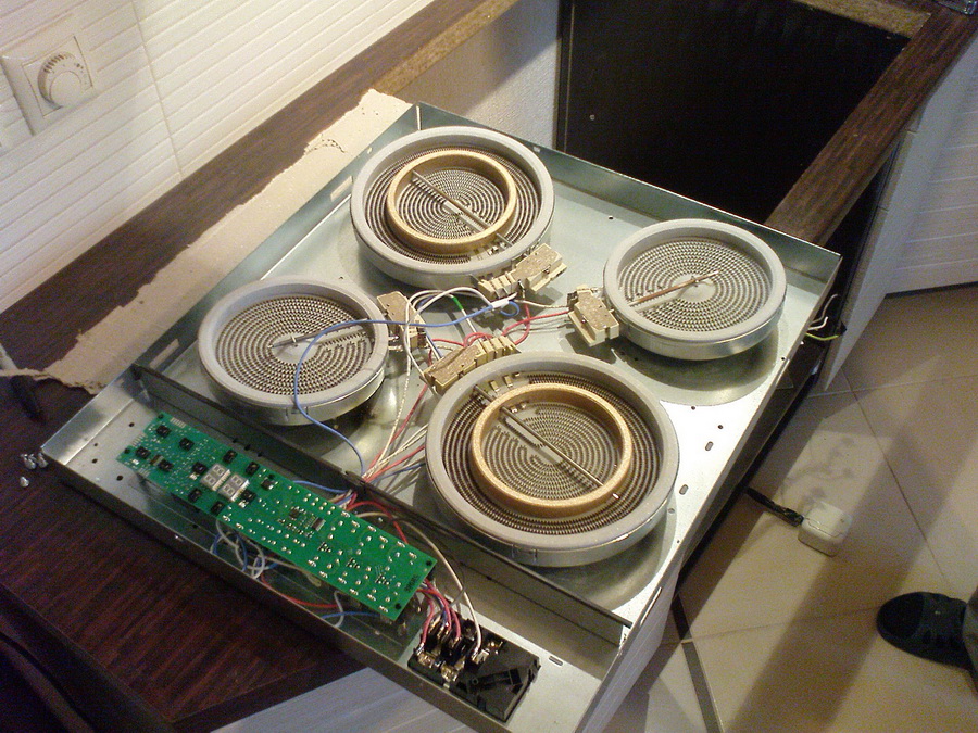

при осмотре Zanussi видно, что нити накаливания утоплены внутри теплоизоляционной чашы - до стекла они никак не достанут - минимум 1 см зазора

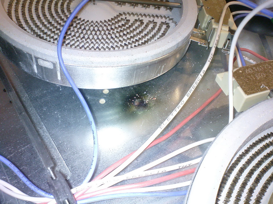

варка hansa (внутри провод на массу коротнул)
воздушный зазор виден

Имелось ввиду, что у всех стеклокерамических варочных панелей между стеклом и нитью нагревателя имеется зазор.
