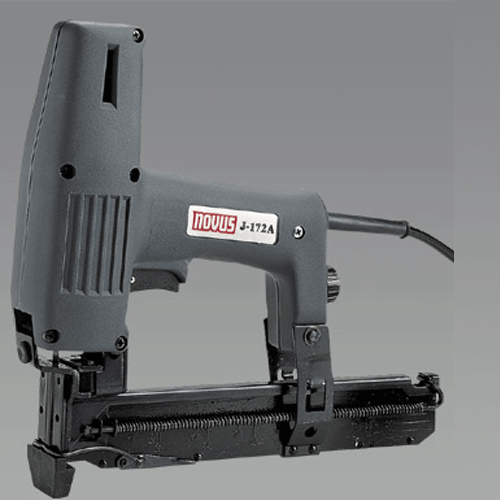

haramamburu написал :
Дык мебельный степлер - это очень даже, ведь крепить по дереву.
а как им пристрелить короб 10мм? Степлер прижать к плоскости надо, он дистанционно не стреляет..
или найти степлер толщиной 6 мм чтобы его вложить внутрь короба..
4eh написал :
даже этот самый мелкий легко прострелит канализационную серую трубу 120 мм.. а пластик там милиметра 3-4..
скобы токо надо оригинальные покупать.. не подъе.. непонятно откуда..
4eh написал :
и на что потом будут похожи кабельканалы?

Про степлер прикольно - пробовал как - то от нечего делать результат пластик Колется и разламывается.
То ПРОРАБ
+100 Готов подписаться полностью. Сверлим предварительно всегда т.к. бюджетные короба "ЭЛЕКОР" например хрупкие. В работе 2 шурповерта (чтоб не перезаряжать) и перф если надо.
Насяльника написал :
Если забивать скобу вдоль почти всегда- короб колется.
