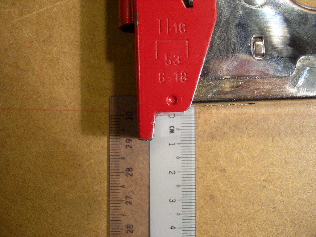

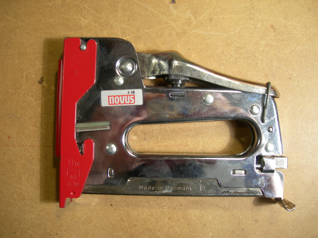

Все юмористы высказались? Степлеры бывают очень разные...

а как им пристрелить короб 10мм? Степлер прижать к плоскости надо, он дистанционно не стреляет..
или найти степлер толщиной 6 мм чтобы его вложить внутрь короба..

Впихнуть в 10мм короб степлер типа мебельного???

Хех, ТС не может "гвоздь забить" - а вы ему такие агрегаты...
Alex___dr написал :
ух ты.. Фирма известная.. У меня от них обычный.. В Горнбахе их целый стелаж лежит, но такого не видел.. Зачод

Этот довольно таки мелкий... Есть мощнее и с большим вылетом...
даже этот самый мелкий легко прострелит канализационную серую трубу 120 мм.. а пластик там милиметра 3-4..
скобы токо надо оригинальные покупать.. не подъе.. непонятно откуда..
