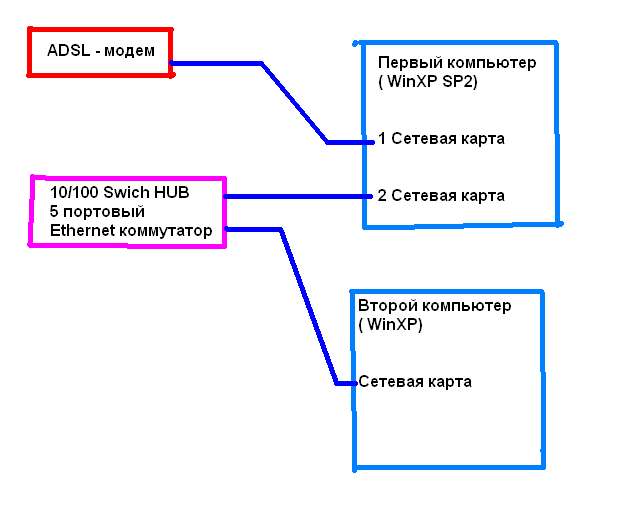

Вот такая домашняя сеть. Все работало, выход в интернет с двух копьютеров. Со второго в интернет, только при включенном первом, но первый работает круглые сутки, поэтому неудобств не возникало.
После переустановки Виндоса на первом компьютере заново создал домашнюю сеть. Компы видят друг друга, обмен файлами есть, но пропал Интернет на втором.
Еще раз все переделал (домашнюю сеть)- результат тот же. В Службах все что можно и что нельзя включил, везде все разрешил...

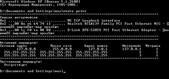

таблицу маршрутов с первого компа в студию
Lazy Wanderer написал :
таблицу маршрутов
в командной строке пишу - ipv6 rt - ввод,таблица не показывается, к ней как вообще добраться?

Я не вижу у Вас IP интерфейсов.
Адреса адаптерам назначены?
ipconfig /all что говорит (скрин в тему можно не кидать)

А надобыло либо модем (АДСЛ ?) воткнуть в свитч и уже оттуда раздать компам
либо выкинуть вообще свитч и второй комп непосредственно воткнуть в первый, далее создать подключение типа "мост"
haramamburu написал :
Когда купил свитч (400руб.), так и сделал. Он не подходит для такого подключения. "Мост" создал "Мастер сетевых подключений", хотя раньше его не было и все работало. Пусть будет...Самое главное все работает. А соединить без свитча попробую...Я, вообще-то больше по строительству специалист.
