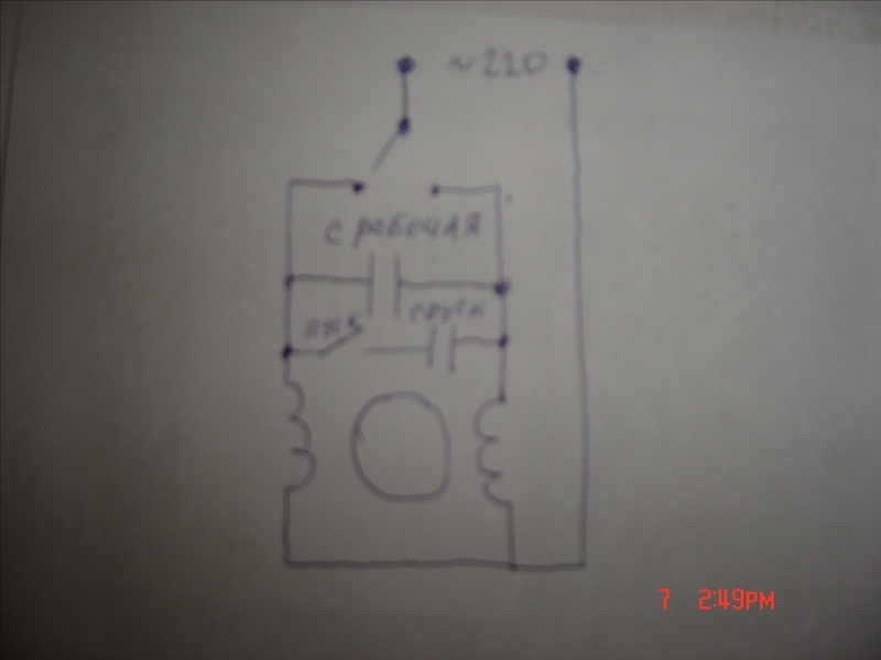

Я совсем запутался! Перепроверил сопротивление обмоток цифровым тестером. ШОК! Схема замеров и существующего подключения сети и кондера прилагается. Почему обмотки прозваниваются между собой (!) и правильно ли подключено?! Подскажите, пожалуйста, боязно сжечь двигатель, а шлакоблок ох как надо уже делать.

Если уж вникать конкретно в эту проблему, то нужно знать больше о вашем двигателе. Движки бывают однофазные (имеют одну рабочую обмотку и одну пусковую), их конечно нельзя включать на работу от обеих обмоток, т.к. пусковая обмотка у них выполнена более тонким проводом и рассчитана только на время запуска (несколько секунд), после запуска она должна быть отключена. Обычно это двигатели небольшой мощности, КПД у них довольно низок, да и пусковой момент то же.
Бывают двухфазными (конденсаторными), т.е. имеют две одинаковых рабочих обмотки, одна из которых подключается через емкость, которая остается подключенной и после запуска. Обычно эти движки имеют 4 вывода, и должны иметь одинаковое сопротивление каждой обмотки. Они являются лучшими асинхронными двигателями при работе в однофазной сети. На них очень легко осуществляется реверс. В стиральных машинках с реверсом обычно установлены такие двигатели.
В вашем случае самое простое это замерить сопротивления обмоток цешкой (мостиком), либо можно аккуратно вскрыть двигатель и посмотреть, одинаковым или нет, проводом намотаны обмотки.

Нет. 220 нужно подавать на красный и синий между которыми 90 ом, кондер одним концом подключаете к синему 180 ом, второй конец через кнопку, которая отпадает после отпускания, к синему 90 ом, красные нужно соеденить между собой.

Сильно извиняюсь, ошибся. Нужно красные соеденить вместе, между синими включить конденсатор и сеть подавать на любой из синих (будет зависить вращение), а на красные то же подавать сеть. Смотрите схему выше. У вас обе обмотки рабочие по 90ом.
Да не получится отключать кондер! Режим работы вибратора 1-2 мин. максимум. Между циклами 5-10 мин. С обмотками не понятно: они что, соединены между собой? Или может витконули (что очень сомнительно)? По такому подключению как я указал двигатель работает в течении 2 мин. вообще без нагрева и замечаний. Можна было бы оставить кондер 10 мкФ и работать не парится, но такой уж я человек - разобраться хочу, блин, и все. Такое подключение как Вы указали мне непонятно (разве что схему увидеть с обозначением цветов обмоток). Сопротивление между красными выводами очень уж мало, у меня подозрение, что они внутри двигателя соединены. Первый раз в такой непонятке, сколько двигателей встречал или 2 обмотки (4 вывода) с разными сопротивлениями или 2 обмотки (3 вывода) с общей точкой собраной внутри двигателя. Но этот вообще из колеи выбил! Хелп! Плиз! Спецы помогите!

Вот вам схема, попытайтесь разобраться.

Немного не понял. Исходя из того, что сопротиивление рабочих обмоток 90 Ом и собрав Вашу схему сопротивление между синими выводами должно быть 90+90=180 Ом? А такого не наблюдается. И по диаграме видно, что сопротивления обмоток не одинаковы (выводы К-С и К-С как ни крути разные значения. Бли ну что за неразбериха в таком аховом деле. Замеры перепроверял 3 раза все один к одному.

Это я опять запутался в буквах. У вас общий конец двух обмоток подключен к синему, второй синий является концом одной из обмоток, красный концом второй обмотки. Проверте омметром. Схему поправил.

Право, достанете и мертвого. Нельзя быть таким боязливым. Пришлось разобрать наждак, чтобы вы смогли воочую убедиться как нужно подключать. Надеюсь это поможет.

Берете омметр и замеряете сопротивление между синим, и красным концами. Если прибор покажет 180 ом, то другой синий конец будет общим между двумя обмотками. Его подключаете к сетевому проводу. Между другим синим и любым красным подключаете конденсатор, а второй красный подключаете к другому сетевому проводу. Суете сетевые провода в розетку, не забыв перед этим закрепить двигатель, и радуетесь глядя как вращается вал двигателя.
