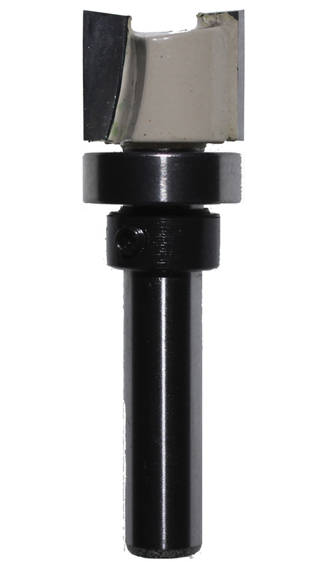

Вопрос к знающим людям.
можно ли вот такой (не реклама!) фрезой сделать круглый паз?
с Т-образными пазовыми иметь дело приходилось, проходишь прямой пазовой на нужную гглубину а дальше ей, от торца до торца. а тут, что то засомневался. а надо сделать паз где то метр.
сделаю ли по технологии описанной выше?
на что обратить внимание?
какие могут быть нюансы?

Игорь Вик-ч,
Возьмите доску и попробуйте резать с предварительным пазом и без оного . Я думаю что первый вариант лучше ( тоже делал Т-паз с предварительным проходом пазовой) .
misha spb, Т-образный и положено с предварительным прохождением,хоть циркулярной на нужную ширину и глубину.
Сферообразный- за несколько проходов с постепенным заглублением.
allika49, Сделать можно, проверено. А вот как, - для этого нужно знать материал, длину, требования к поверхности и прочее.
Концевую фрезу для ручного инструмента не найдете, таких диаметров (более 80мм) не делают. Насадную фрезу - никаких проблем, только денежные. Хотя дед мой, он калевочником строгал, у него фрезеров не было, так что способов много.
allika49, фрезы для изготовления поручней,там радиус больше. Видел на рынке радиусные большого диаметра,толком не интересовался.
Сейчас глянул у Калпы-Врикши есть 38,1мм.радиус..,может ещё где поискать.
