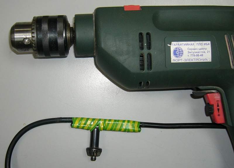

Beeliner написал :
Для того, чтобы ключ от патрона всегда был под рукой, его надо изолентой закрепить на проводе дрели. Расстояние на проводе надо выбрать таким, чтобы было удобно затягивать патрон.
Идея из журнала "Наука и жизнь"
Alex21 написал :
Кратко - ПОРНОГРАФИЯ.
Еще не хватало только, чтобы на шнуре такая железка болталась: при работе стопудов за что-то, да зацепится.
Так же и ключ на болгарке привязывается.
У вилки привязываешь - своеобразная защита от дурака, и цепляться не будет. Чтобы сменить оснастку надо будет инструмент отключить от сети.
finn-ugr написал :
А если быстрозажимная гайка, тогда чего куда привязывать....?
Ну не каждому это кажется целесообразным. Да и если этот инструм давать людям в которых мягко говоря не очень уверен. В общем тогда наверное лычше ключ привязаный у вилки.
