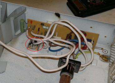

Есть хороший конвектор Nobo 1,5 кВт, но не работает. Попробовал включить напрямую сам нагреватель - греется. Значит, неисправна схема управления. Можно ли купить или прозвонить как-то? Ничего там сложного нет, вроде... В гараж очень даже пойдет, покупать новый за несколько тыщ не по-нашенски как-то

Всё это хорошо, но. Подскажите , а куда у вас уходят 2 провода налево, на первом фото? Что то мне подсказывает, что они идут к термопредохранителю, который просит чтобы его нажали, во всяком случае так было в старых Nobo и Adax.
посмотрите внимательно на фотки.. видите серую железную пластину изогнуту в дугу ?? это теплоотвод, или теплопровод точнее.. На плате торчит зеленый мощный резистор к которому подходит эта пластина - это терморезистор.. Микруха на плате тоже проглядывается.. Электронный терморегулятор там , с выходом на семисторный ключ..Скорее всего семистор полетел.. ну а если нет - микруху менять, мож и терморезистор тоже..
Михаил 53 написал :
Они идут к какой-то хрени, расположенной в верхней части корпуса - платстиковая такая размером где-то 1х1х6 см. Я думал, что это термодатчик... Нажимать там вроде не на что.
На вид все живое, а как проверить тестером не знаю.

Вот разобрал до конца почти. Как и предполагал провода шли к термодатчику. Прозвонил его - замкнут.
Пробник показывает наличие фазы на обоих проводах, идущих к ТЭНу. Этот момент меня смутил, померить напряжение не успел - торопился...
Вот микросхема и семистор
Интересно, что перевернув плату, обнаружил, что крайние ножки семистора отстали от пайки.
Думаю, в этом проблема... Попробовал припаять, но т. к. припоя не было в гараже, нормально сделать не получилось, хотя контакт создал (прозванивалось), но схема не заработала.
аккуратно замерьте напряжение между 14 и 13 выводами микросхемы ( это питание ). Сколько там ?

бывает - это "ответ" на термические деформации, а на компенсации в виде гибких проводников решили не заморачиваться.
Самое простое - заменить этот симистор на заведомо исправный.
