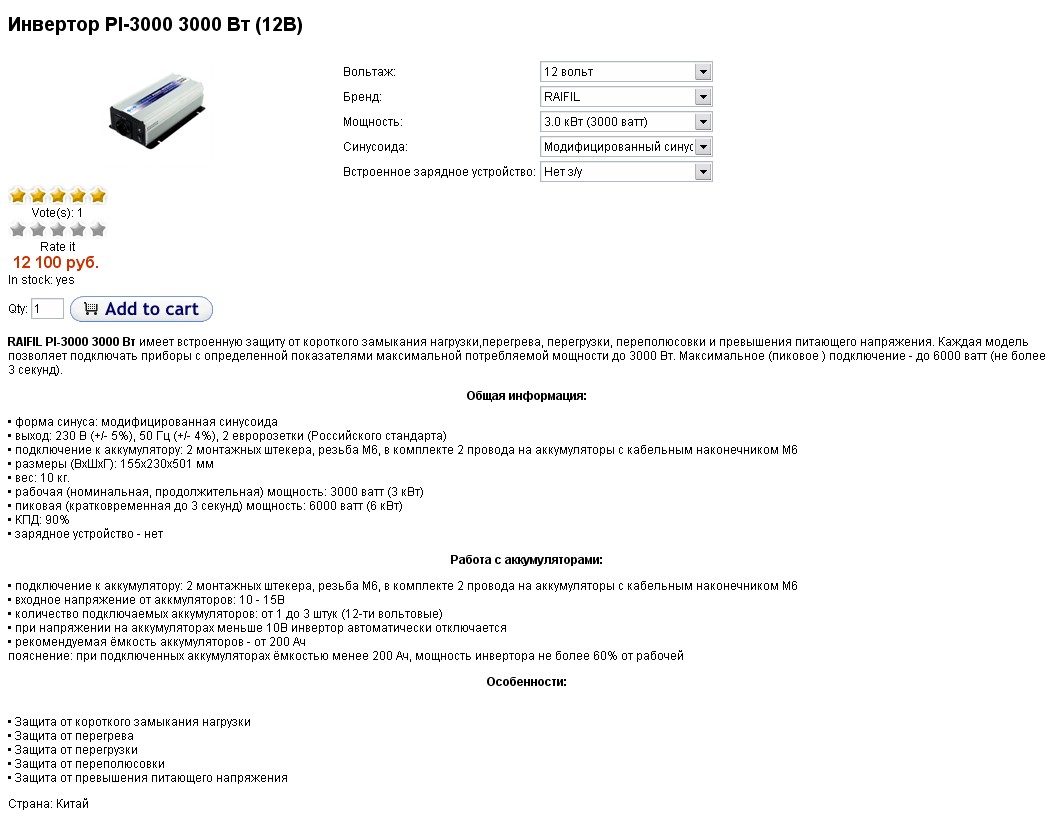

Ну так наиболее удачные варианты (использовать готовый преобразователь 12-24 в ~220 или делать нормальную переменку мультивибратором) уже предлагали, наступил черёд извращений . Предлагаю ещё одно: применить электромеханический преобразователь с мотором и генератором на одном валу - там хоть 3 фазы получай .

По условиям работы, нагрузки - все сходится. Будет немного гемора с ломанием корпусов и прикручиванием на механику - но это не беда, сделать можно. По питанию есть 3 варианта: 220В постоянки (или около того) + евроинструмент, 110В + америкосовский, 12..24.. + инвертор + ?
