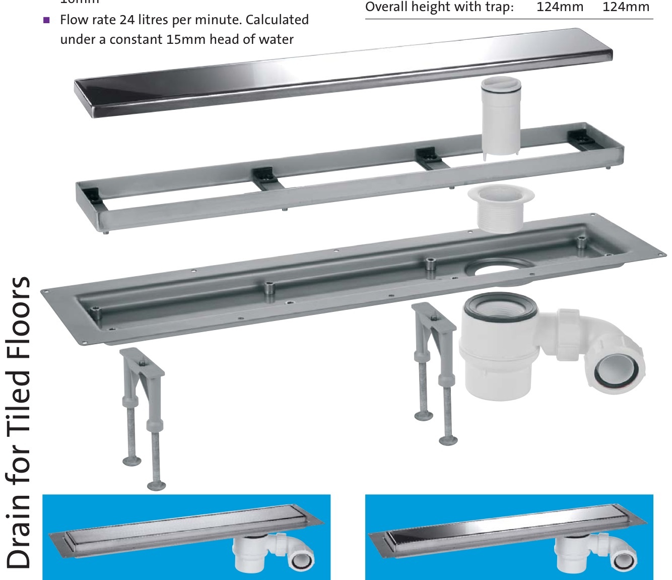

В реальной жизни Виеговский трап промывать надо каждые 2 недели ибо примерно за этой время забивается и вода долго уходит.
Купил гениальную простую конструкцию
Сам водяной сифон в одно движение вынимается и легко промывается. Вместо водного сифона в любой момент можно поставить ... ну, к примеру, если надо уехать надолго.
Как обслуживать тонкий линейный дизайнерский сифон я не понимаю.

Всё так! Только у меня на обычном трапе Viega Advantix (не Top) период чистки - раз в месяц, замена затвора на "сухой" (с "крылышками") проблему не решила. Трап не пересыхает, а именно забивается под гидрозатвором.
Именно поэтому я решил перейти на Advantix Top, а некоторые переходят и на HL-72: там отверстия гораздо больше. А насчёт линейных трапов - тоже согласен: прочистить механически их не реально.

ForwardLook написал :
Или от дизайнерского узкого трапа Viega ?
от него, Viega Vario. посмотрел его сейчас живьем на стенде. Вещь очень симпатичная, но узость отверстия внушает опасения.
А стандартные решетки от адвантиксов выглядят довольно убого... грубовато как-то. Ну пока решил брать адвантикс топ а решетку потом сменю, если глаз царапать будет.

Пошла в магазин покупать трап, выяснила что там всего два вида , не понравились, стала изучать рынок, остановилась на Viega Advantix Vario - понравился дизайн, сантехник мой долго с ним парился, т к первый раз столкнулся с такой моделью. Рабочий который укладывал плитку, и делал уклон, подошел к вопросу тоже очень грамотно. Я ОЧЕНЬ! довольна, пользуюсь только месяц, жалоб от соседей нет) Сделала не у стены под душем, а на месте предполагаемой стеклянной перегородки, но сейчас понимаю, что она мне и не нужна, в ванной места больше, в полах теплый пол, и все высыхает за 10 минут без мытья. Самое главное не скупитесь на рабочих, в монтаже нет ничего сложного, если в него вникнуть, но руки должны из нужного места расти. Очень было страшно, что не будет уходить вода, т к фановая труба в 1,40 м, но все работает!!! На счет чистки, декоративная вставка легко вытаскивается, там есть еще решетка, которая будет не давать волосам и проч уходить в трубу, так что все ок!! Запахов тоже нет! Цель достигнута, у меня просто ровный пол - без ступенек и ванночек.
плохой вариант для квартиры, т.к недопустимо малый гидрозатвор и пропускная способность, трудно промыть прочистить
Действительно хороший вариант это Viega Advantix Top.
Я одна живу, и волосы в решетке прекрасно остаются, писала об этом. Мне просто не понятно зачем ставить не бюджетные щелевые трапы и строить вокруг них стеночки, если при грамотном уклоне (который практически незаметен) вода и так никуда не растекается. Ну через годик расскажу, как продвигаются дела с чисткой)
У меня вот так-справа виден кусок душевой "в строительном исполнении" душ с разводкой по подвалу (1 этаж). Сам трап малой высоты, затвор комбинированный (мокрый и сухой)-в эксплуатации с сентября, чистила капитально пару раз...грязи и волос полно (но нас 4 дамы в семье, у двоих косы до пояса...и 2 мелкие собачки). Трап справляется, но не прям вот идеально-пара см воды во время мытья стоит (держит бортик двери, т.к. с уклонами мастер все же накосячил).
Трап "зовут" Alcaplast, серия APZ с уменьшенной высотой (в цифрах маркировку не помню).
"Стеночки" делать не обязательно, но думаю пару см бортик не помешает.
"Грамотный" уклон - 1 см на метр, наличие воды зависит также от шероховатости и ребристости плитки.
"Уменьшенная высота" - уменьшенный гидрозатвор и сечение, что чревато срывом, пересыханием и плохим стоком.
Сечение стандартное. Высота уменьшена, но зато "коробочка" значительно шире, чем "стаканы" от Виега-думаю, объем воды в затворе сравним. Выбирала затвор я, в том числе-сравнивала характеристики по пропуску воды. Ну у меня и лейка не очень объемистая у верхнего душа, и давление обычное.
