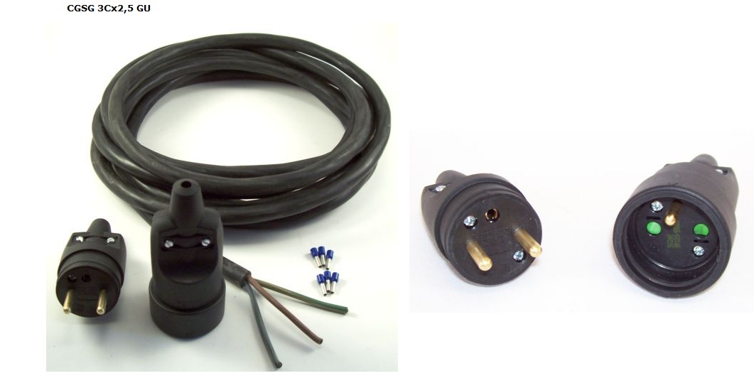

я тоже так думал , пока не поработал с резиновым кабелем..
Теперь дома все те что из ПВСа - на гвоздях в кладовке висят мертвым грузом.. ПВСа у меня много было..
Для Cu вода= гниению имелось ввиду..
особенно касательно многопроволочной жилы.. монолит пленкой покрылся - пассивировался и стоит.., а у тоненькой проволочки две толщины оксидной пленки равняются ее диаметру..
зачем? (если в магазинах полно вполне достойных удлинителей из нормальных материалов, с литой вилкой и соединениях на сварке, да и дешевле чем собирать самому)
4eh написал :
КГ?
не хочу никого обидеть, но я для себя решил что таки да..
КГ живет очень недолго, на пластике может оставлять черные следы, и жилы частенько быстро окисляются... (мне попадался кабель КГ внешне в вполне хорошей изоляции, но тоненькие проволочки были окислены, и между собой не имели контакта вообще...)

полно, да не совсем. удлинитель на пару метров - "китай" из провода 3*0,75 в лучшем случае и штампом 16А на розеточной части. переноску включить, комп, телевизор, эт да, а пушку тепловую на 220 (обогреватель на 2кВт), стиралку - это врятли, не сразу, но сгорит.
пример:
Состав: блок с 3 розетками с заземлением + провод (ПВС 3×1,0 мм²)
с вилкой с заземлением.
Длина провода: 3 м.
Напряжение: 230 В, 50 Гц.
Номинальный ток: 16 А.
Изготовитель: «Makel» Турция.
есть, те, что вроде подходят, но с 1 розеткой...не удобно
Состав: розетка с заземлением + провод (ПВС 3×1,5) с вилкой с заземлением.
Изготовитель: «Brennenstuhl», Германия.
