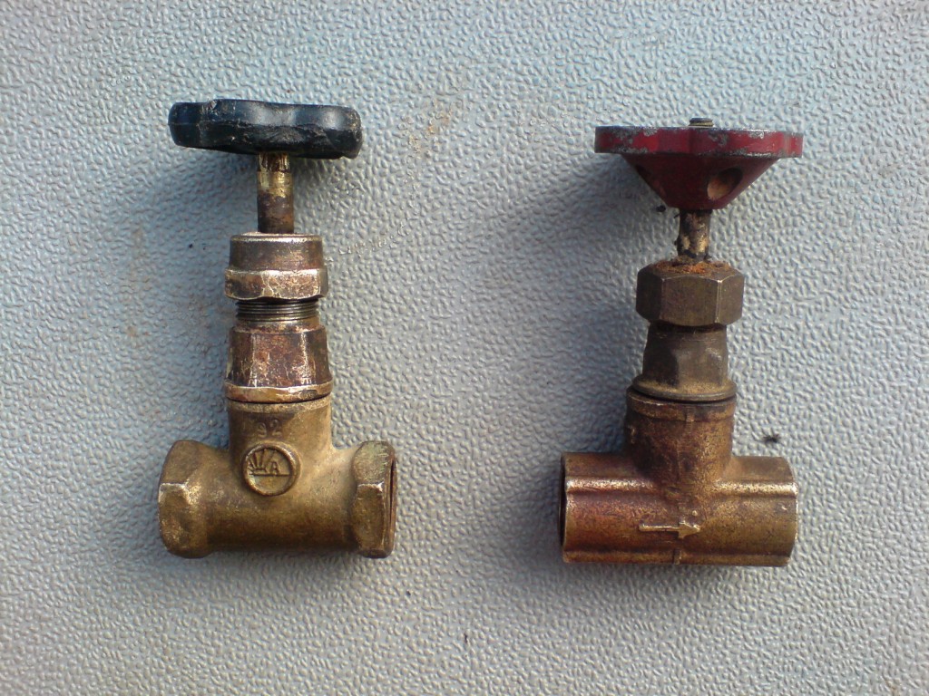

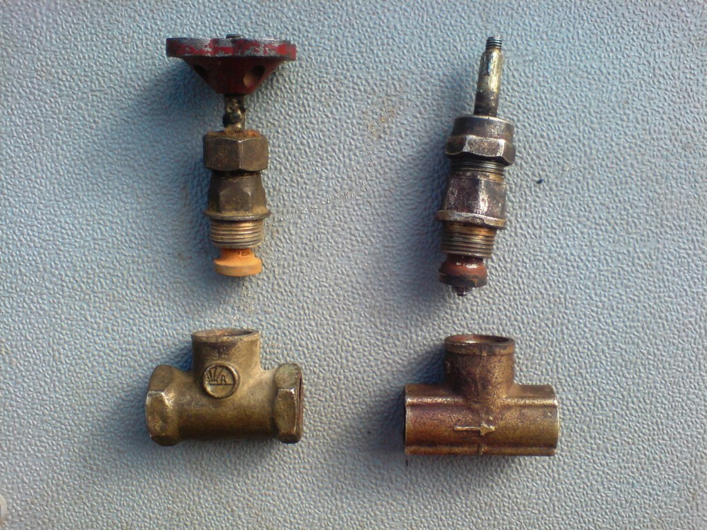

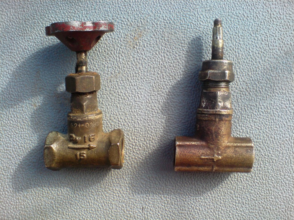

Слева пар,справа вода,на 4 фото кран буксы поменяны местами (корпусами). На последней фото (плохо видно) - клапан водяной кран буксы при закрытии,плотно прилегает к седлу корпуса парового вентиля.
Andrey_user написал :
но у парового диаметр клапана больше
У тех что на фото диаметр клапана примерно одинаковый 17.6/17.7мм,произведены тоже где-то в одно время.Возможно у новых водяных вентилей (которые производятся сейчас) клапан и меньше.

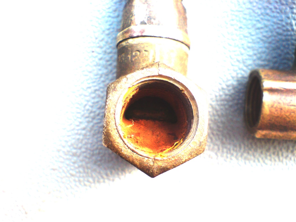

Не ожидал такую бурную дискуссию по моей теме, спасибо особе землякам и признателен Suevery за подробные фото, еще интересно было бы посмотреть на седла обоих вентилей, с тем вентилем который я нашел они немного различаются - видимо уже не из СССР, корпус у меня с низкой горловиной, трубы стоят из ППР армированного.Так что еще.... на счет нового вентиля говорю же сейчас лень снимать унитаз (доступ затруднен) + пломбированный счетчик . На счет срока службы 5 лет это я на вскидку ляпнул, но я думаю никто спорить не станет что 30 лет не один шаровый не потянет, конструция у него не позволяет ревизию делать в отличии от вентиля. Да ладно о вентиле, вчера я уже буксу выкрутил и врезал туды прокладку, стоять будет не хуже нового ИМХО. Капитошка, jjb вот еслы вы мне поможите найти в Караганде систему защиты от протечек типа "Нептун" или "Гидролок" буду оччень признателен!
