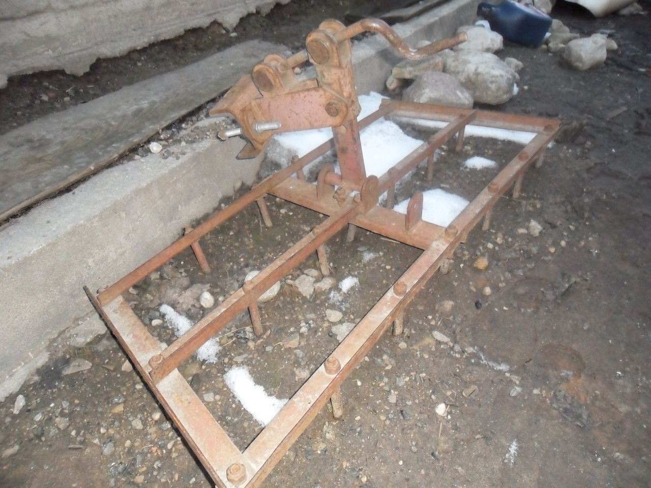

Прошлый год пробовал бороновать с самодельным адаптером на грунтозацепах (правда адаптер получился тяжеловат). ГЗ зарывались по оси. И тремя и с двумя райборонками от конной тяги. С одной больше землю трамбую чем взрыхлеваю.
Сделал приспособу чтоб вес борон не был на руки. Два опорных колеса поперечная планка и на ней две бороны на цепях, но приходится за ней ножками. Тяжело, особенно на поворотах. Второе неудобство боронки наезжают на пятки.
А таскать пешком борону пешком тяжеловато, да и зачем тогда МБ.
Видел как-то в ветке с адаптером и навесной жесткой бороной. А борона нужна для закрытия влаги и вместо первой прополки выбивает белую нитку сорняков.
У меня Салют 5БС-1

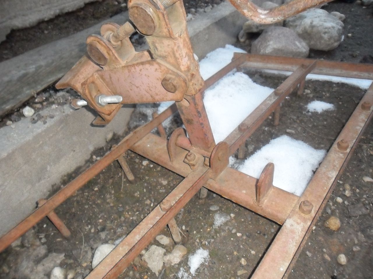

у меня вот такая для Невы
Обратите внимание на шарнир внизу.
Один год пробовал бороновать легкой тракторной бороной.Не получилось.Долго, нудно, и мало толку.Наверное проще слегка пройти фрезой.

Здравствуйте! Ребят, давно и усердно, но пока безрезультатно, ищу райборонки для мотоблока. По ходу самому делать придется. Подскажите пожалуйста какой длины должен быть зуб у бороны и шаг между зубьями, с учетом использования для послевсходового боронования. Участок под картоху

Сочувствую вам. Да,не очень приятная вещ случилась,у меня сосед говорил что для "Невы" импортный движок(новый модель не знаю)на рынке взял за 1000 грн,может к вашему "Фавориту" дороже,хотя... А я этим вопросом(боронованием) занялся вплотную,после того как взял у соседа боронки "как бы приспособленые для боронования МБ".Они цеплялись к МБ бечёвками к сцепному устройству,на руки так давило что глаза из орбит вылазили,хоть огород и заволочил но руки,ноги,спина,болели дня 3(не было 3-й точки опоры для МБ,ней был Я).Решил изготовить борону по типу той что на фото,купил сегодня на чермете боронку(совершенно случайно) и соединил со своей,как доделаю выложу фото своего девайса и описание как он в работе.
