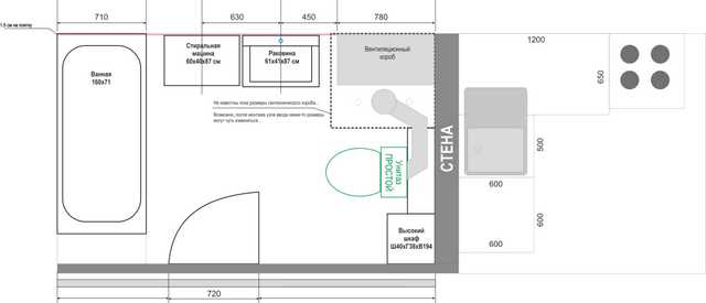

Есть новая "однушка" с совмещенным санузлом, через стенку кухня, требуется собрать канализацию и водопровод. Уважаемые мастера подкиньте фотографии таких санузлов на разной стадии монтажа. Заранее спасибо, поиском пользовался.

2Tehnik-san Самое верхнее изображение, но только зеркальное, т.е. вход, ванна слева, справа в дальнем углу унитаз и общий канализационный стояк, справа в ближнем углу стояки ГВС и ХВС, тюльпан между ванной и унитазом. ИЗ общего канализационного стояка выведен отвод 100 мм. Через левую стену - кухня, куда надо провести хол и гор воду и канализацию.

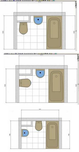

2Mutru4 кстати именно сейчас такой объект у меня в работе ))) только кухня справа от входа . С понедельника начинаю собирать узлы ввода. Перед началом работ посмотрите различные размещения приборов здесь
2Mutru4

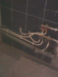

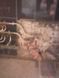

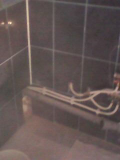

ОК! Для фотографий последовательности монтажа и различных способов сантехнических решений у нас есть отдельный топик "Сантехмонтаж. Фотографии. Было до... и стало после" , посмотрите его , там уже были готовые реальные воплощение монтажа в таком же сан.узле

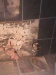

2ribakow.fthj Спасибо, раструбы: один (наклонный для ванны), второй (ближе к стояку) для тюльпана? А какой переходник воткнули в канализационный стояк? (50х100)? Или он висит просто.
Там один действительно на ванну(наклонный)дальше влево идет на кухонную мойку-а со стояком(справа) еще нет соединения.
Mutru4 написал :
Пока да -там хозяева еще не все придумали-куда поставить унитаз.
Но насчет соединения с о стояком могу сказать-есть переходы с чугуна на 110 пластик-ну и дальше любое соединение 110-110 к унитазу и с отводом на 50 для подвода с кухни и ванны.
