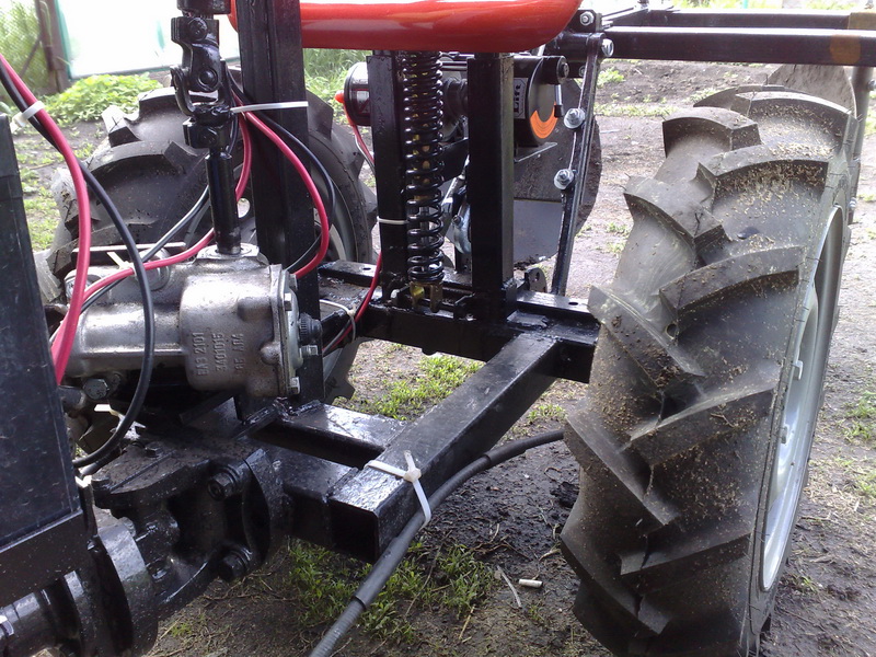

Mad все-таки не жалеете что переделали на одномостовый привод?
Нет не жалею.С бортовыми тяга впечатляет,но сомнения в надежности заставили переделать,рама переломка с усовершенсвованным узлом поворота по маневренности сравнима с бортоприводным,но на мягком грунте при разворотах ведет себя лучше,бортоприводной зарывается в пашне при резком повороте и при въезде в рядок,при пробуксовках все четыре ведущих зарывались по раму,нужно мудрить с грунтозацепами,зимой с лопатой этой проблемы не было,весной при подготовке почвы она себя проявила, почву обработал культиватором 5 стрелок на 330мм,но при изрядном заглублении все равно буксует,переломка со спаренными ведущими или с утяжелитялеми ни чем не хуже, навесное тоже-самое, одним словом на переломке работать комфортней.Вот к примеру возможности тягового усилия монопривода размер картофелекопалки,не смотря на заросшие мокрецом гребни - тяга приличная.
