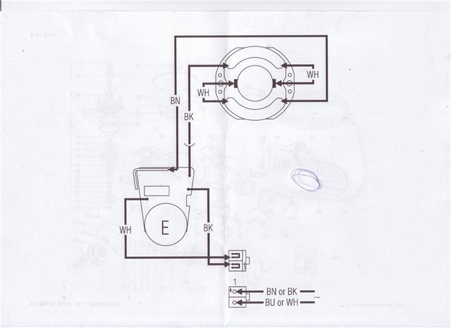

У меня есть маленькая ушм METABO W7 125. Возкла надобность полировки метала но нету возможности для покупки нового инструмента.

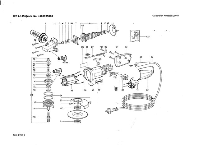

Собственно можно ли установить електронику с регулировкой оборотов от ее старшей "сестры" METABO WЕ9 125 на мою METABO W7 125. Механически проблем нет а вот ,что скажет електро часть? На рис1 подключение електроники на METABO WЕ 9, а у меня на METABO W7 провода BN и BK идут прямо на выключатель. На рис 2 схема "METABO WЕ9" и блок №41 это електроника.
Двигатель у METABO W7-750ват а двигатель у METABO WЕ9-900ват.

На рис1 подключение електроники на 9, а у меня на 7 провода BN и BK идут прямо на выключатель. На рис 2 схема "9" и блок №41 это она и есть. Двигатель 7-750ват а двигатель 9-900ват.
Ну и мутновато Вы вопрос задали, получше сформулируйте, чтоб понятнее было. Из первого рисунка понятно, что регулятор обормотов втыкается между выключателем и обмотками статора, думаю, что провода BK и WH местами если даже поменяете- ничего страшного не будет. А вот выходящие из блока регулировки- это вопрос. Вы бы фото регулятора разместили что ли. не регулятор?

Регистрация: 26.11.2010 Тамбов Сообщений: 14654
YURGER написал :
проводки которые короче с клеммой мамка на кнопку, длинные на статор.
Так в чем проблема? Не постоянное ведь напряжение, главное клеммы "до" кнопки, с "после" не перепутать. Предлагаю Вам такой вариант: Старая дрель есть? или голимый б/у китай купить- вот с движком от дрели и поэкспериментируйте- максимум спалите регулятор, а движок на дрели тоже коллекторный (для тех кто не знает), по мощности с 900 на 700 тоже пойдет. Хотя бывало БУЭ на дрель разными концами статора подключал- без последствий для движка дрели.

Регистрация: 13.02.2006 Красногорск Сообщений: 938
Имея электрические схемы обоих болгарок разберётесь сами как подключить регулятор?
Mutru4 написал :
тоже можно менять местами.
Регистрация: 22.03.2011 Винница Сообщений: 385
Toolman Спасибо за помощь. На схеме W 7-125.bmp наверно буквой "С" указан кондюк, его отключать или или пускай так остается в кнопке .(Судя по фото електроники METABO WЕ9 он там впаян).
YURGER Конденсатор можте оставить, можете удалить, как Вам удобнее, на работу инструмента это не скажется никак.

И так добрался я к своей УШМ с предворительно купленым регулятором "обормотов" ,устоновить его в корпус нет проблем так как корпуса в этих болгарок одинаковые внутри. Провода попутать тоже невозможно , они загнутые производитилем под свои гнезда. После подключения уменшились обороты на максималке, по слуху примерно с 10000 до 9000 мин. минимальные совсем ели крутятся примерно 1000-1500.
При цене делений регулятора 1-6 я думаю ниже тройки опускать не надо. В принцыпе результат положытельный, появился плавный пуск и устройство можно применить для полировки. Что мне и было нужно. Спасибо всем за помощь.
