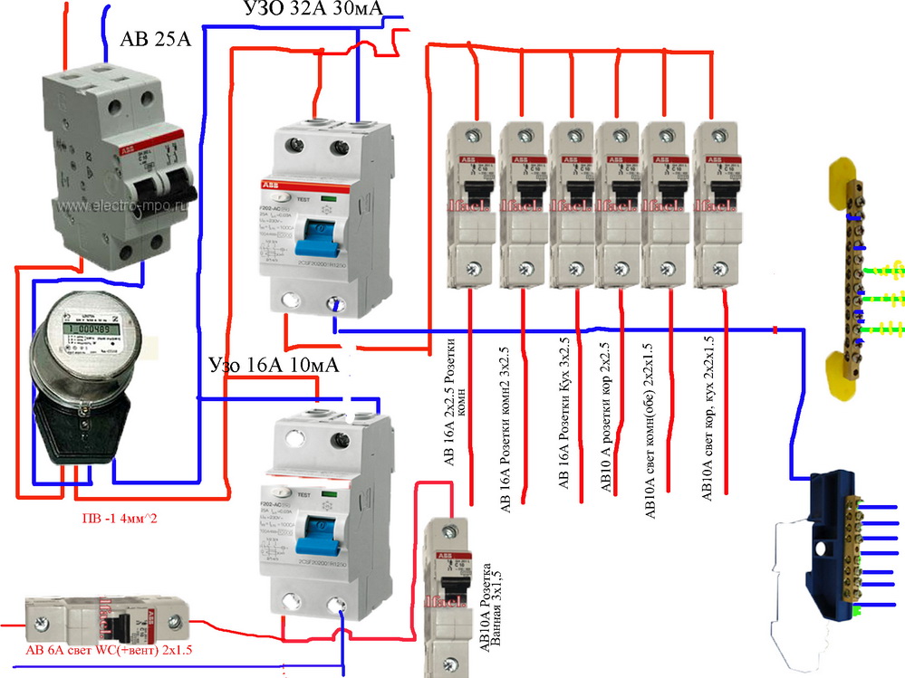

Что бы не перегружать разум форумчан (особенно в пятницу). Предлагаю быстренько обсудить простенькую схемку.
Исходные данные: Дом кирпичный, с газовой плитой и газовой колонкой. Стояк старый двух проводный (на глаз 6 квадрат(а может и больше)), земли нет
Проводка уже уложена и заштукатурена.
Всю начинку в щиток планирую ABB.
Земля будет "болтаться в воздухе" и ждать своего часа. Земля есть не на всех линиях.
Может я чего не углядел? Буду благодарен за поправки.
Кроме того, что все надо тянуть минимум трехжильным кабелем (так что плохо, что заштукатурена, доложите одну жилу земляную-то...) и свет ванной запихать под УЗО 16/10, нету розеток отдельно под стиралку, духовку электроплиту (если не газовая), больше ничего не вижу...
Ну еще на рисунке колодки местами попутаны.
Регистрация: 19.07.2010 Санкт-Петербург Сообщений: 802
VladislavV написал :
Ну где-то положил (кухня, ванная) А по всей квартире не вижу большого смысла, я не уверен что дождусь реконструкции стояка.
Есть розетка в ванной (она для стиралки) даже под отдельным узо
Может тогда Узо 10/10. А что общего УЗО не хватит?

Регистрация: 25.10.2009 Волгоград Сообщений: 4316
СветСУ+Розетка СУ можно под одно УЗО 16/10 и АВ 16(луше 13)
gugulaki написал :
СветСУ+Розетка СУ
Нет, "Мухи отдельно, котлеты отдельно" (или как-то так).
Пусть свет сам по себе, розетки сами по себе.
arbuzzzzz написал :
Нет, УЗО оставьте прежнее, просто автомат для света возьмите на 6А. И будет счастье.

Вот переприкинул схему:
А может свет в WC и розетки в WC под одну УЗО?
Регистрация: 29.07.2009 Нижний Новгород Сообщений: 2542
arbuzzzzz написал :
Вам это уже предлагали:
gugulaki написал :
Как вариант, УЗО 16А 10мА, и два АВ: С6 - свет, С10 - розетка.

VladislavV Вариант №3
Возникло два вопроса на ночь глядя
  • Не маловато ли УЗО 16А\10мА на свет и на ванную? (имею ввиду утечку)
  • Схему можно считать утвержденной и окончательной?
arbuzzzzz написал :
Нормально.
arbuzzzzz написал :
Вариант №3 - хороший, годный. Что, в любом случае, не отменяет рекомендацию сделать все линии трехпроводными.

VladislavV , Марсик,
gugulaki написал :
Спасибо
во первых пакетник до счетчика у тебя идет 25 а. а отходящая линия уже 32 стоит. а скока комнат в квартире?
динар85 написал :
Не пакетник, а АВТОМАТ
динар85 написал :
Не отходящая линия, а ОБЩЕЕ УЗО. По номиналу больше АВ, что бы в случае чего нехорошего не сгорело.
динар85 написал :
комнат в квартире
ДВЕ
arbuzzzzz написал :
а ОБЩЕЕ УЗО
У Вас нет общего УЗО. Два УЗО стоят параллельно, под каждым свои АВ.
arbuzzzzz написал :
Расчетно - впритык, но необходим замер или установка УЗО, если выбивает и замена стиралки не предвидится - то дробим еще.

Bladiclab написал :
Общее это я образно выразился . Узо на 32А стоит на всю квартиру, кроме ванной: розетка и свет.
Так что считаю узо 32А можно назвать "ОБЩИМ"

А смысл? Сейчас АВ-счетчик-АВ.
Да и Выключатель нагрузки дороже, ждать дольше, а ресурс такой же.
arbuzzzzz написал :
  • земли нет и не факт что когда нибудь появится.
Поэтому колодка и внизу.
arbuzzzzz написал :
  • Энергосбыт не требует входной АВ под пломбу
Это 50/50.
arbuzzzzz написал :
  • А чего зря провода таскать от вводного АВ до счетчика.
Круговорот проводов вокруг счетчика и есть не хорошо.
arbuzzzzz написал :
  • Как-то мало места остается для раскладки проводов.
Монтаж по месту (чуть ниже, чуть выше и т. д.). Это предложение на вскидку.
arbuzzzzz написал :
  • А счетчик ВЫСОКО получается!
Высота до окна счетного механизма?

Bladiclab написал :
Сейчас вычота 1,6 - 1,7. Соответственное если переместить наверх, то будет 2,1 -2,2 Многовато.

Это 50/50.
Это точно, это мне контроллер сказал! Я у нее специально поинтересовался!
Bladiclab написал :
Я бы так расположил.
Для общего развития (моего): а чем обоснована подобная компоновка?
Регистрация: 25.05.2006 Москва Сообщений: 33773
arbuzzzzz написал :
Думаете будет неудобно верхние провода заводить?
Несомненно.
И в автомате после счётчика нет необходимости - сразу после него стоят защитные групповые автоматы ( не далее трёх метров ).
arbuzzzzz написал :
Я смотрю со стороны обслуживания и эксплуатации.
Еще вариант.
avmal написал :
Зато им удобно вырубать все и сразу!
Bladiclab написал :
Понятно что нет предела совершенству
А исходный вариант совсем неудобен?
Bladiclab написал :
Еще вариант.
А счетчик все равно высоковат! Да и это вариант отличается от вашего первого только переносом "0"-шинки на 90 градусов.И незначительным смещением АВ.
arbuzzzzz написал :
И так можно.
Bladiclab написал :
И так можно.
Только автомат после счётчика по-прежнему лишний.
avmal написал :
Согласен. Но хозяин барин.
avmal написал :
А почему так категорично? Может просто - не обязателен?
Просто удобнее одним АВ обесточивать всю квартиру, чем двумя дорогостоящими УЗО!
Bladiclab написал :
И так можно.
Этот вариант конечно более соблазнителен!
Но так лениво все переделывать, хотя на досуге подумаю и может быть решусь!
Просто входной АВ меняется под напряжением, и честно говоря мне это не совсем нравится(лишний раз его отключать подключать)! А перегруппировывать щиток на месте (прямо в нише) - дольше и менее удобно.

arbuzzzzz написал :
Где же вы увидели категоричность в слове "лишний"?
arbuzzzzz написал :
А аппарата перед счётчиком для этого недостаточно?
Монтаж кабель канала слева позволит спрятать (обезопасить контакта с металлом, эстетически) уходящие линии.

avmal написал :
Не в "лишний", а в слове:
avmal написал :
по-прежнему
Возможно я заблуждаюсь, а разве счетчик не должен оставаться под напряжением?
Bladiclab написал :
Об этом (почти об этом) я уже думал, только я хотел использовать перфорированный кабель канал, но маленькие размеры под заказ и только пачками, а в некоторых магазинах продавцы делали такие глаза (не слышали они о таких каналах), что страшно становилось! Я даже подумывал поставить КК, под АВ.
Bladiclab а нормально зажмется шинка и жила вместе?
arbuzzzzz написал :
Спиральные трубки вам в помощь.
Зажимается хорошо.
gugulaki написал :
Вариант хороший.
Bladiclab На самом деле последний вариант мне НРА! Основательно подумаю на ДНЯХ.
Наверное, даже буду готов еще разок слазить под напряжение! И попробую все таки изловчиться и прикупить перфорированный кабель канал, уж больно он мне нравится.
Просто мой первый вариант позволяет в случае ЧЕГО заменить имеющийся счетчик на классический.
А как быть с рекомендациями АВВ?

Bladiclab написал :
Монтаж
Поддался на ваши "уговоры".
И вот что получилось. Правда перфорированного канала не нашел, пришлось делать в ручную

arbuzzzzz написал :
А провода никак не выравниваются? Из пружинной стали?
avmal написал :
Из пружинной стали?
АГА!
У меня прямее не получает. (это ПВ-1)
arbuzzzzz написал :
ПВ-1 с жилами из пружинной стали? Удивили ...
Не прикидывайтесь - всё прекрасно должно получиться.
