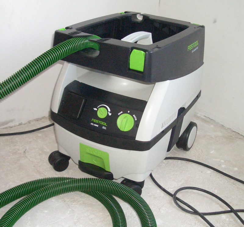

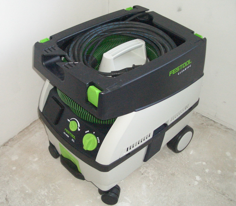

и появился у меня пылесос MINI, самый маленький и самый бюджетный из сектанских. по большому счёту в нём ничего выдающегося нет, кроме надписи FESTOOL

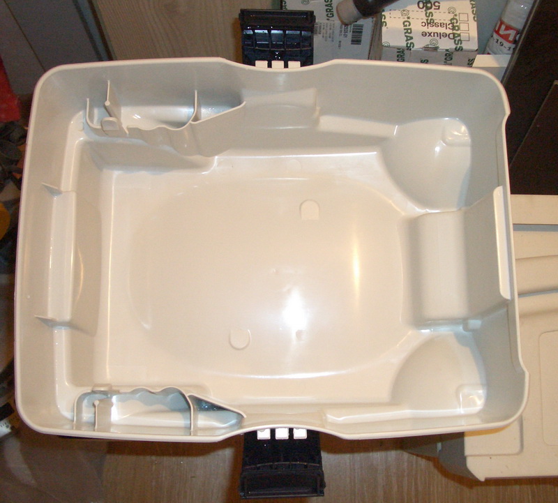

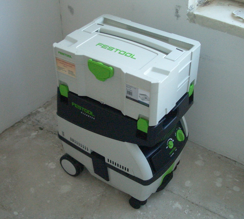

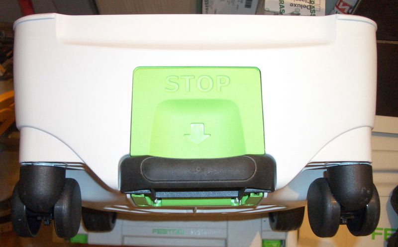

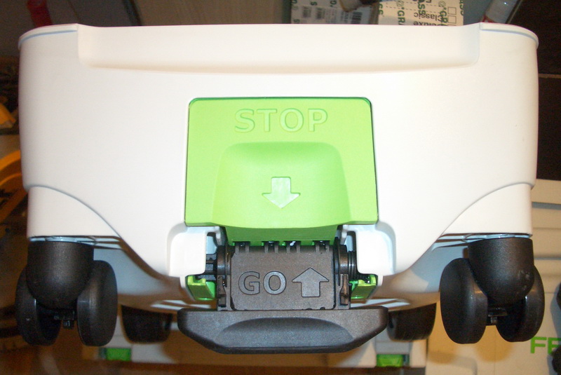

пылесос сам по себе компактный, по размеру приблизительно с ящик SYS5, по высоте точно совпадает
радует компановка прибора, шланг и кабель питания прячется в специальный отсек сверху, очень хорошо приспособен к перемещению в пространстве.

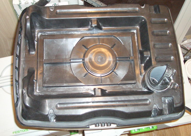

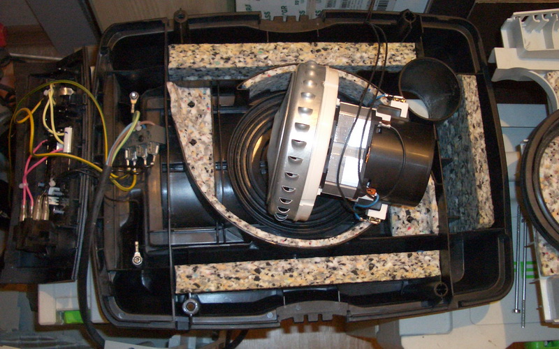

внутри всё демократично, довольно просто и качественно, вокруг мотора набита шумка, по контурам резиновые уплотнители, заметил датчик температуры.

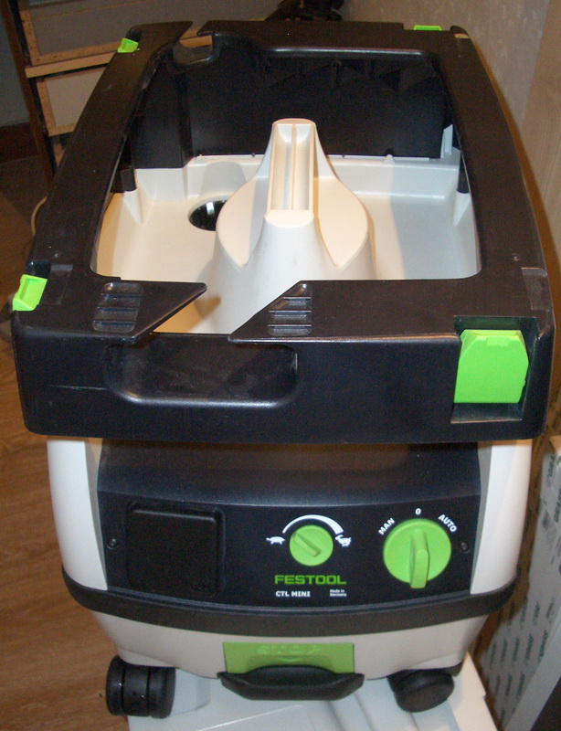

на передней панели-переключатель режимов, ручка "громкости" и розетка для инструмента (2,4kw), имеется плавный пуск и задержка отключения (примерно 3 сек.)

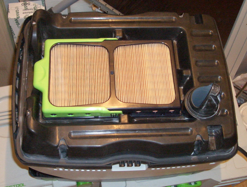

фильтр один в один как автомобильный, из бумаги, меняется одним движением руки

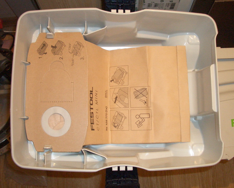

мешки предусмотрены только одноразовые, без мешка работать нельзя, посему и нет вибратора

пылесос должен отключиться. шланг 3,5м, диаметр 27мм, антистатик.
для мастерской этот пылик не очень подходит, зато для выездного монтажа почти идеален.
собрал полный мешок гипсовой пыли, немного помял его и "компрессия" восстановилась.

расположение мешка таково, что на непосредственно саму фильтрацию воздуха остаётся его верхняя часть, внизу не даёт мусор. при длительной шлифовке стен, или работы штробореза, мешок постепенно забивается. если немного его пошевелить, то пыль оседает вниз, пропускная способность мешка востанавливается.

Дизайн и возможность крепления сверху систейнера - нравится/удобно.
