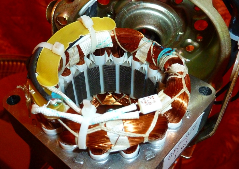

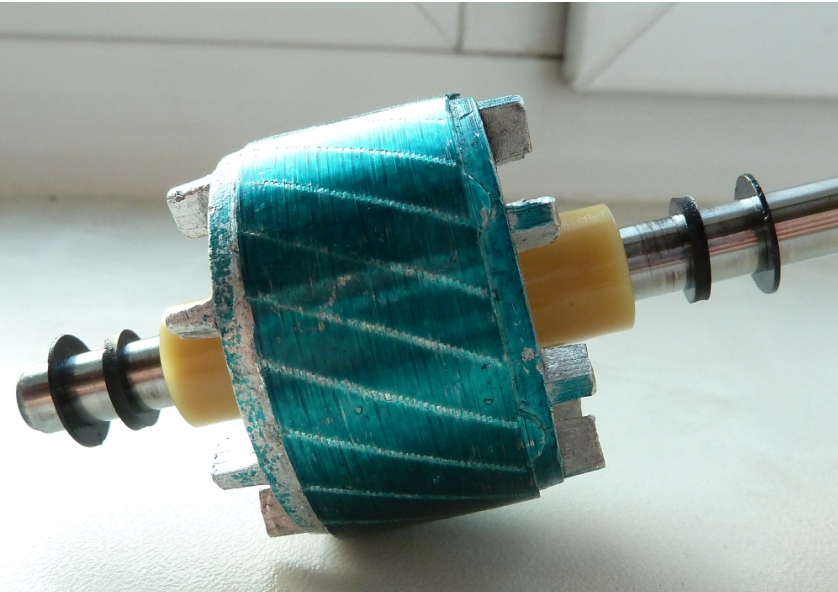

Выявил причину поломки- сработал термопредохранитель на 130С( крепится на обмотке статора) -устранил и он заработал.... НО.
Заметил,что после 30минут работы даже без нагрузки (лопастей) идет сильный нагрев корпуса движка и вала, до поломки он был -теплым ,но не -горячим(на пластинах движка палец не возможно удержать более 10-15сек-ожог). Температуру замерить нечем,но по моим выводам : предохранитель сработал,значит 130С -уже есть,головка спички не зажглась(180-200С) = примерно 150-160 С- хотя не факт. Запаха гари обмотки тоже нет.Далее....

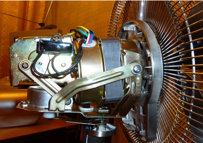

Проверял визуально на межвитковое замыкание-внешний осмотр ни чего не дал , пусковой конденсатор - (1,5мF -450 V ) по замерам - накрылся (стрелка амперметра не возвращаетс на "0")

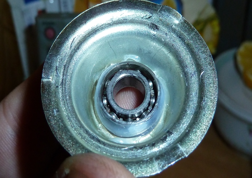

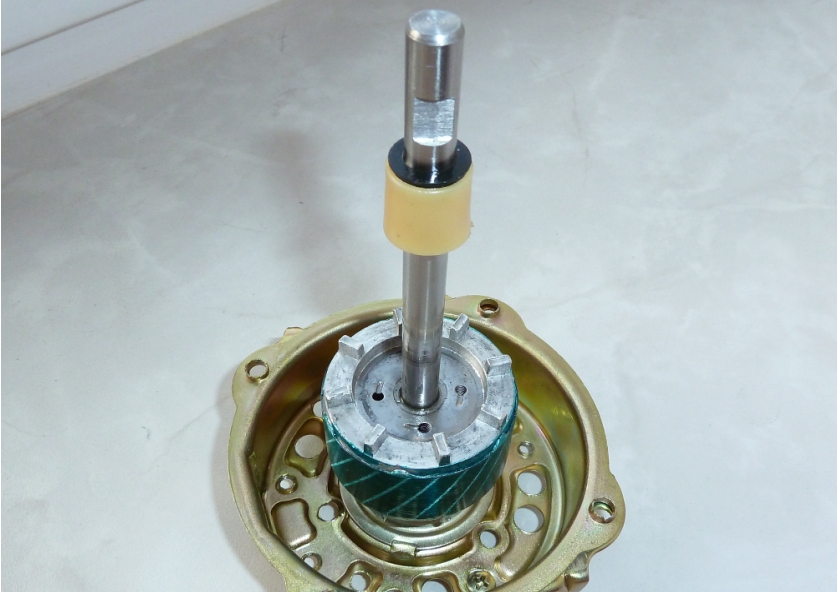

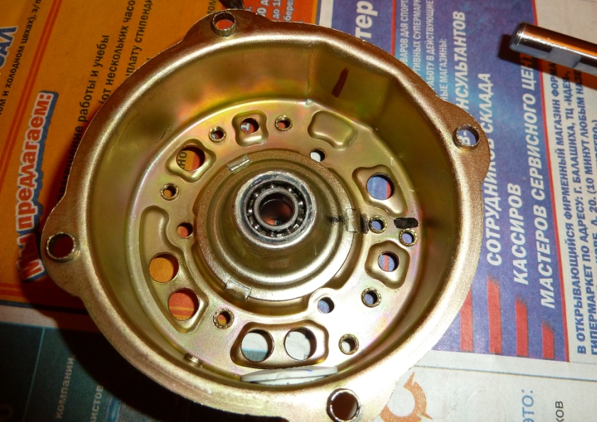

А вот и фото ,может кому будет интересно и полезно на будущее. В данный момент движек находится на стадии апгрейда - замена дешового подшипников скольжения( втулка) на качения т.к. механика тоже сказывается на вращения ротора (одна из возможных причин нагрева)

О, у меня такая же тема. Мотор очень похожий. В прошлое жаркое лето купил пару, но по 300 рублей.. Ну, на пару месяцев и хватило. Осмотр показал, что ротор касается статора. Тормознулся я на способе собрать мотор с правильно выставленным зазором ротора.
Не знаю, но наверное, можно уменьшить вынос смазки, если поставить тонкие шайбы, закрывающие шарики и сепаратор, с обеих сторон подшипника. С другой стороны, шарикоподшипник и "насухую" может довольно долго работать. У меня старый пылесос Витязь-М уже который год "ревет" поржавевшими подшипниками, а все равно сосет, как новый. Надо бы ему тоже капремонт устроить...
Ну, такие, закрытые подшипники было бы лучше всего. А я предположил тонкие металлические или пластиковые шайбы наружным диаметром как у подшипника и с диаметром отверстия чуть больше, чем диаметр вала (или диаметр внутреннего кольца подшипника, чтобы шайба не крутилась)
Ну вот и подошла к концу эта эпопея с вентилятором!
Сгонял на митинский рынок ,купил термопредохранителей на 2А и 130С, кондей на 1,5Mf нет-диффицит, взял на 1Mf и тактовые кнопки ( штатные - полное "нау-но" )
И все это замутил в корпус на новые подшипники, и апгрейд - не состоялся т.к.
при включении подшипники качения издают такой шум( и дело даже не в смазке) , что в голове возникает мысль - лучше уж в духоте ,чем с шумом в голове , хотя ход на П.К. долгий ( сделаешь 1 оборот- и минуту вращается).
Забыл упамянуть ,что П.К. заливал эпоксидкой и в итоге

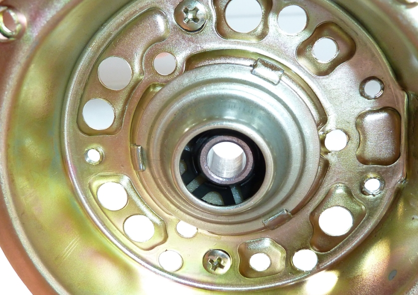

пришлось все удалять и вернутся к старой конструкции- к втулкам, которые были слегка расточены наждачкой для лучшего вращения вала .
В итоге все заработало как надо, тест марафон на длителность показал ,что двигатель как ему и положено имеет определенную температуру и вверх не растет, так что дует легкий и приятный бриз

Поменяйте пусковой конденсатор, как правило для всех вентиляторов идут - 1,5мF ( хотя в данны момент у меня стоит на 1mF- лопасти металл - вращает уверенно) для переменного напряжения: AC -450 V ,а лучше брать с запасом по напряжению - 630V.
P.S
BMR написал :
это не пусковой конденсатор, это РАБОЧИЙ конденсатор..

эти втулки делаются из специального самосмазывающегося материала в виде примесей графита, и в смазке не нуждаются..Визжать начинают из-за наслоения грязи на полированной поверхности вала.Лечится простой протиркой бензином, чем чаще вы его будете мазать литолом, тем чаще будете разбирать и чистить, и снова мазать...
