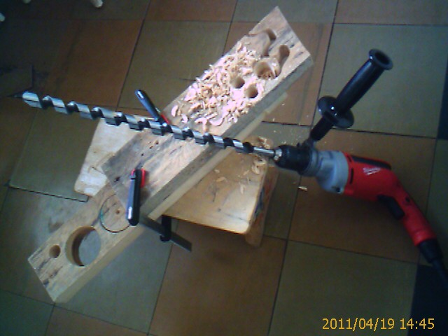

Здравствуйте уважаемые форумчане!Этим летом на даче будет строится дом из бруса.Для просверливания отверстий под нагеля нужна очень мощная,по-видимому низкооборотистая дрель.Работа будет разовой,поэтому хочу приобрести что-то не очень дорогое.В дальнейшем дрель будет использоватся периодически(для замесов разных смесей,сверления различных отверстий большого диаметра и т.п.)Посоветуйте пожалуйста,какую дрель лучше взять.

ден74 .. хотите подешевле,берите что-то типа показанного "зубра"..хотя если в таком же формфакторе брать.я бы всё же выбрал такую же Макитку или Хитачку..

..Фиолент этот чистой воды миксер для замесов,сверлить им можно только если в низу,или с хороших лесов и вдвоём,ну или себя совсем не жалеть.. это очень габаритная и тяжёлая машина. Это же можно сказать и о Ребире ,но звери..... Ближе к той Маките,но гораздо крупнее и тяжелее.. Макитка всего 2,7 кг. и совсем не крупная. Хитачу найдите сами,она очень похожа на Макиту. Если у Вас строить будут люди без медицинской страховки и прописки,-можете вручить им Ребир... Если сами,не жалейте лишнюю тысячу... Р.С. Хитачка..

Max Torque 477,4 in-lbs.1 Нм=8,851 in-lbs Итого:477,4/8,851=53,93 Нм

Мощи маловато, 500 оборотов высоковато. Может не потянуть. Наилучший вариант у Макиты вот , но по цене не проходит.

Я сверлил Интерсколом Д-1050Р.
После этого всю зиму она отработала в бригаде как миксер для плиточного клея и т.п. 2 квартиры ,
Сейчас обратно вернулась на стройку.
Регистрация: 29.10.2005 Москва Сообщений: 39542
alex_k написал :
Д-1050Р.
Вот её и надо брать.
