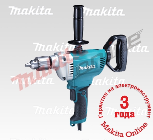

Для просверливания отверстий под нагеля нужна очень мощная,по-видимому низкооборотистая дрель.
Реверс обязательно, чтобы Х460 вытащить обратно. И не особо дорогая, чтобы не обидно было смотреть, как летит с 10 метров. Лет пять назад купил "по пути" в ОБИ безродного китайса типа Ferm FKB-1050/2 для этих же целей, (900 руб., что для оби тогда было как-бы и не мало)

ден74 Дешевых два варианта- либо Зубр, либо интнер 1050, смотря что есть в "поле зрения", т.е. в магазинах. Можно еще в сторону более дешевых китайцев посмотреть- , но сколько он проработает?

Тише,тише господа!Это всего лишь дрель!Не надо из-за этого ругатся.Вы оба правы.Ув.Helmutivan делает упор на непосредственную задачу,которая предстоит,и поэтому рекомендует мне лёгкую и комфортную дрель.А ув.JAZZ бьёт на универсальность использования,чтобы дрель была и мощной,и миксер,и ещё сверлить могла,что тоже верно,т.к. я в первом посте это упоминал.
Но, к великому сожаленью,эти дрели мне не подходят.Макита и Хитачи прекрасные дрели,но цена!А Фиолент миксер без реверса.Здесь прав ув.Kvost.:yu
Итак я оглашаю ценовую категорию:не более 4.000р.Обьясню.Дело в том,что я не профи.Просто люблю поделать что-то.И мне нет смысла брать инструмент подороже,т.к. я никогда не отобью этих денег.А если инструмент сломается,я его просто отнесу в ремонт,или сам отремонтирую(если не серьёзная поломка).Мне не горит,время есть.Если дрель сломается в процессе работ с брусом,то я просто еду в Москву в этот же день,покупаю ещё одну такую дрель,сломанную отдаю в ремонт,и после этого её продаю как б/у.Вот так,никакого перфекционизма.Чистая реальность.

.. и того 3-4-ре штуки умножаем на 2... Если ещё вычесть комфорт при работе, это и наз.-"экономим взад" .. Но я на Макитке не настаиваю,хотя её вес,конструктив , низкооборотистость и небольшая цена вполне подходят для неспешного употребления и в качестве дрели для нагелей,и не сильно "убоййного", миксера..

Неужели думаю, из-за Фукусимы все пропало в магазинах. Ан нет еще. Для таких задач не раздумывая взял бы Интерскол Д-1050Р. Цена - 1 959 руб. Мощность 1050 Вт. Реверс. Частота вращения на холостом ходу 550 об/мин. Размер патрона 16 мм. Тип патрона ключевой. Вес 3.8 кг. Что патрон ключевой для длинных сверл самое то.

.. кроме как,вставить в патроны общую железку(разными концами)и нажать гашетки, Вы ничего реально не сравните... Чё хотят ,то и пишут.. ИС правда теперь член ЕРТА и как бы обязан придерживаться стандартов.Но думаю циферь по моменту просто кочует из описания к описанию.. Забейте на это. Главное что Вам этого момента"Выше крыши"...(я про те самые дырки под 30-40см. под нагеля) Смотрите как Вам удобно в руках...кусок бревна с собой в магазин возьмите.. Хорошо бы если рядом висели и Эти дрели и Макитка,например...
