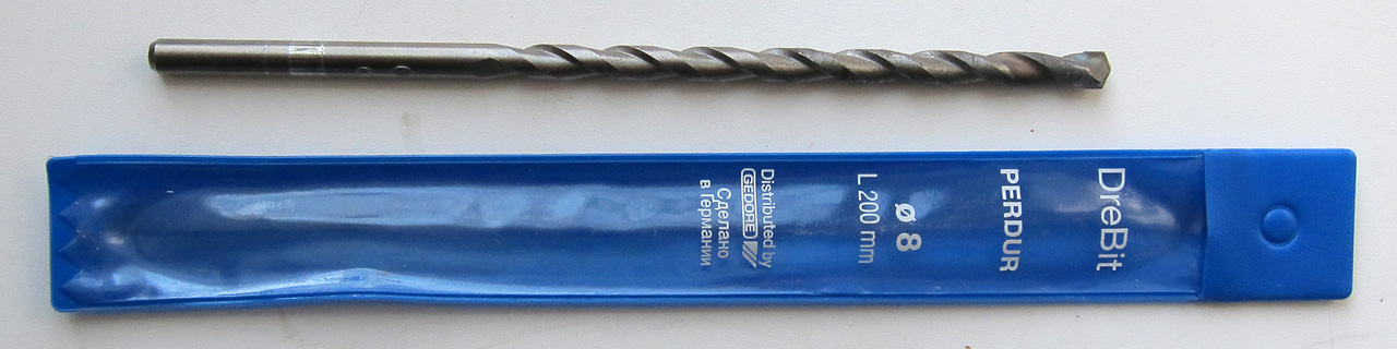

Для того чтобы повесить детские качели, необходимо просверлить в потолке (железобетонное перекрытие) 8 отверстий диаметром 7 или 8 мм.
Пытался это сделать дрелью с ударным механизмом MAKITA HP2051F:
Использовал это сверло:
Огромными усилиями минут за 10 сверлением с долблением (хотя такую частоту долбления я бы назвал зудом) удалось высверлить 2-3 миллиметра ...
Вопрос: можно ли обойтись этой дрелью, выбрав правильное сверло, или тут без настоящего перфоратора не обойтись ?
Лучше, конечно, перфоратор.Ударная дрель-для кирпича, или соседей пытать...Если негде взять, то можно вначале сверлом 6 мм, потом уже 8.А вообще-8 отверстий, глубиной 6-7 см минимум-это день работы дрелью.Перфоратором- 5 минут. Почитайте форум, и купите перфоратор. Он еще Вам не раз пригодится. А в потолок качелю вешать только на анкеры, никаких дюбелей!
То есть 8 дюбель-гвоздей с пластиковыми пробками 8*80 мм недостаточны для ребёнка весом 15-25 килограмм ?
Да, и на самом деле я немного дезинформировал: это не качели, а кольца. Но качели тоже предполагаются в будущем.
Адназначна можна. Но, сверление дрелью бетона - это довольно спецфисский вид спорта, и как в любом спорте тут нужна некоторая подготовка, а именно:
1) сверлить нада сначала тонким, например на 5, потом больше, и если нужно 10, то после 5 сначала 7-8, потом 10;
2) свёрлы нужны во-1-х, с реально твёрдым наконечником, во-2-х, желательно с заточкой типо вот такой:
3) свёрлы нужны "свежие", а лучше только что заточенные, и заточенные правильно (см. сцылку);
4) при сверлении чуть налегать на сверло нужно, но без фанатизма, иначе его можно запросто "сжечь", особенно тонкое; и следить за выносом шлама (периодически ёрзать сверло туда-сюда).
При соблюдении упомянутого отверстие на 5 глубиной 30-40 мм своей аккумуляторной ударной АЕГэшкой сверлю ну где-то минуты полторы, причом бывало в бетоне даже покрепче плит перекрытия.

Да, перекрытие дрелькой - это сурово, сам мучился. Стены, особенно наружные, по твердости ни в какое сравнение не идут. Если жаба на перф душит, то:
  • сперва сверлим 6 мм хорошим сверлом.
  • если не идет, остановились. Берем молоток, каленый гвоздь или шлямбур - и немного долбим.
  • рассверливать до 8/10 мм потом можно хоть самым дешевым сверлом по бетону, все равно это легко и быстро.
    Но лучше все же победить жабу. Макита 2450 после описанных упражнений - это такой КАЙФ. Примерно как дрелью дерево сверлить.
