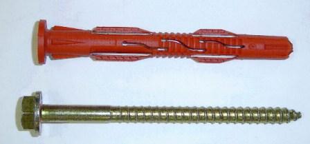

* кронштейны внешнего блока были притянуты к стене не анкерными болтами, а саморезами на пластиковых дюбелях

недостатки что вы описали выше - полная бредятина.
Я тоже не ставлю на металические анкера , использую только рамные анкера...

резиновые пятки под блоком и отсутствие флекса в стене не являются нарушением регламента монтажа, всего лишь недочеты в работе, которая никак не повлияет на производительность и ресурс. а вот то, что во внутреннем блоке дыра, это очень даже может быть, знаем-плавали, именно с самсунгом.
