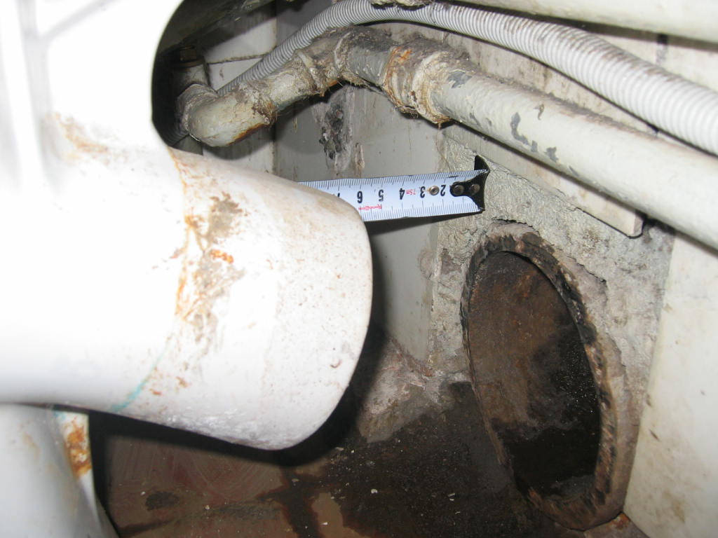

varera На фото - отвод с каким углом?
на фото 22,5, 45град я отнес в магаз

ну это я вас так понял и дал рисунок что в итоге получится в посте №52, как то так (может я ошибаюсь)

Там на горловину унитаза одеваем БЕЛЫЙ ПРЯМОЙ отвод (ему + - 10 град по барабану), его отрезаем ПО МЕСТУ, и вставляем в серый ПП угол 30 или 45 град.
СЕРЫЙ УГОЛ через МАНЖЕТУ 123*110 вставляем в чугуневый раструб. ФСЁ
а перепад? как с ним то, по опыту считаете что сыграют шарниры, но намного ли?
манжету новую сегодня поеду покупать(старую сдал в магаз не лезет туда 110мм), если гофру не найду ультра короткую, то попробую вашим методом..
