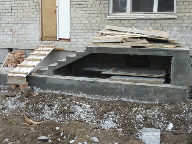

Начало опалубки под стандартную двумаршевую лестницу с площадкой. Заливается за один раз

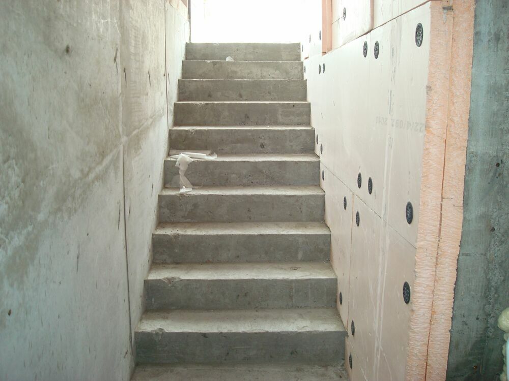

Вот готовая лестница
Geodez97 написал:
Geodez97, вы хотите сказать что- лестница на фото, имеет размеры ступеней 150х300 мм?

Gorskiy, Абсолютно. Возможно, фото немного искажает

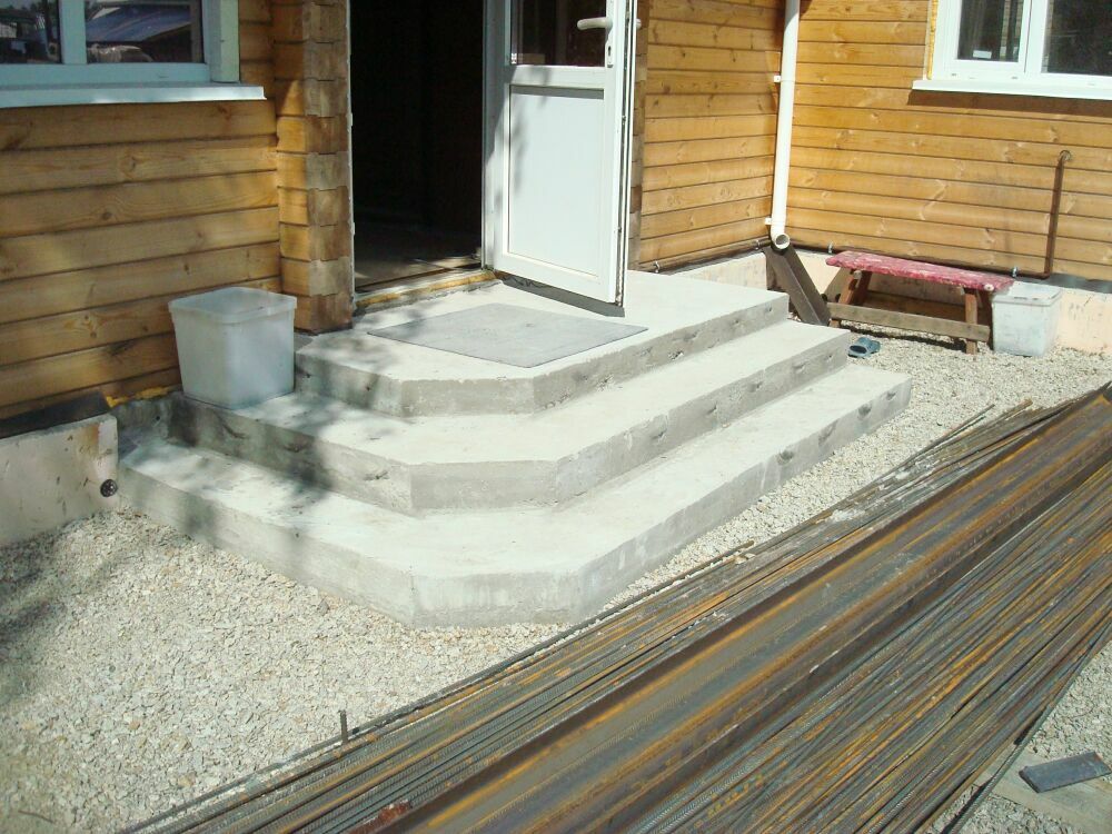

Аналогичная лестница, но уже с отделкой

Geodez97, фото не искажает- глазомер не подводит. Ну и угол маршей относительно горизонта, у лестницы с размерами ступеней- 150х300 далеко не такой как на фото. Ну да ладно, спорить с вами не буду, своё мнение я уже высказал.
