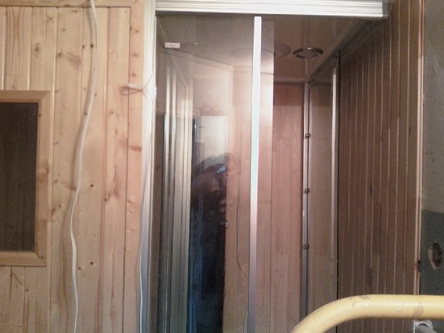

Здравствуйте, у меня тоже в ванной стена граничит с подъездом( дом панелька,3 эт.) делаю ремонт,сантехкабину всю снес , встал вопрос-утеплять ли эту стену или нет? по идеи думаю что надо,но каждый САНТИМЕТР на счету,кто что скажет?
Игорь К написал :
Что снесли это хорошо! Есть место где разгуляться можно. Как то делал.Изовер прикрепили и стенку из ГВЛ сделал. У нас морозы до -40. В подъезде -15. Надо было 2-3 слоя делать. Хозяйка говорила, что холодно но не так. Опыт дело наживное.

мы в нужное время не снесли да и ладно уж с ней,
нам то же так же предлагали ккак байкал писал только 2 слоя
