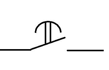

вот такой контакт, по старым гостам..

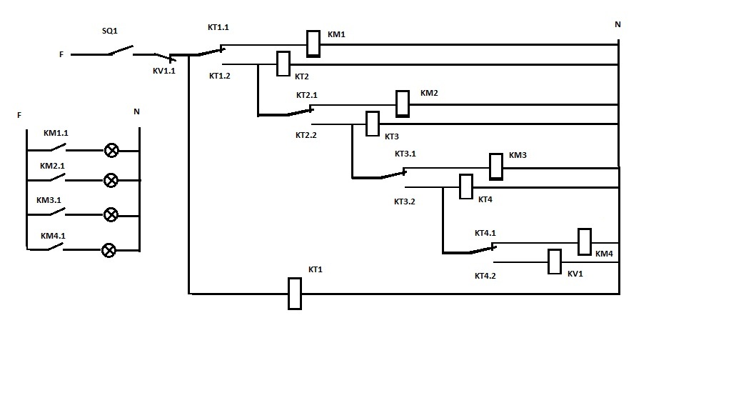

4eh написал :
вотъ такъ вроде должно работать
только промежуточное реле надо еще одно

О! я смотрю девчата уже успели подружиться.. письма друдругу пишут, секретничают.. Эт хорошо..
вот схемко.. уставки релюх времени будут разные только..
КТ1-10 сек
КТ2-20 сек
КТ3- 30 сек
КТ4 - 40 сек
далека от совершенства, схемка.. есть у нее два минуса - один поправимый, другой - без внесения дополнителбных корректив - врядли...
но это уже на практике надо смотреть..
