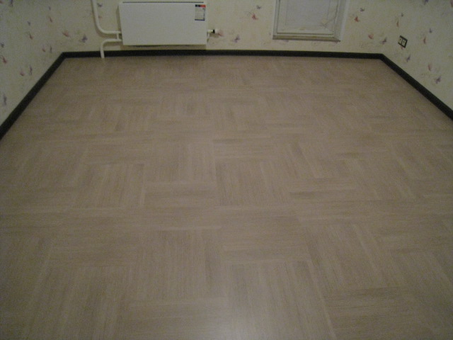

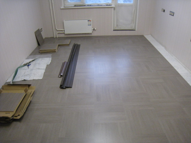

Подскажите, кто укладывал серию Eligna - Ясень белый(U1184) и Quadra - Плитка светлая линованная(TU1297), как они на практике ведут себя, есть необходимость промазать герметиком швы? Кто устанавливал плинтус стандартный 58 mm x 12 mm x 240 cm на клипсы, сложно ставить их? есть программки по раскладке ламината? Если зазор 8 мм делать то при подаче отопления и усадке ламината, при изменении сухости воздуха он стянется, то 4 мм зазор до плинтуса не выйдет ли наружу ламинат?
подложка изополин 3 мм нужно ли под нее стелить пленку?
taur написал :
нет
taur написал :
плинтус стандартный на клипсы
отстой
taur написал :
нет

taur написал :
Нормально себя ведут.Правда при укладке показался немного канительнее.При сборке приходится подстукивать.Швы промазывать,думаю,не нужно.Кладем ведь в сухом помещении.

Плитку кладем на кухне, а элигну во всей квартире.
Укладывали плитку со смещением в пол плитки или друг за дружкой?
Чип и Дейл написал :
нет
если герметик закуплен то лучше наверное использовать, от мытья полов хоть защитит немного. много ли его выдавливать надо или чуть-чуть? если пол плавающий и ламинат будет гулять не влияет ли герметик на его ход, швам не повредит?

При использовании стандартного плинтуса 12 мм, зазор от стены до ламината 8 мм делать, при подаче отопления и усадке ламината, при изменении сухости воздуха он стянется, 4 мм хватит до плинтуса, чтобы ламинат не вышел из под него?
taur написал :
швам не повредит?
Нет. Мажьте, раз уж купили.

taur написал :
для пароизоляции - рекомендуется
taur написал :
Лучше с кабель-каналом на д/гвозди - самое милое дело.

компенсационный зазор должен отличаться при укладке ламината летом или зимой, ведь воздух в помещении будет отличаться, летом ламинат расширяется, а осенью сужается, или все равно?
Регистрация: 04.01.2008 Новосибирск Сообщений: 10221
taur написал :
величина зазора не зависит от времени года

taur с плинтусом точно попадете без хорошей торцовки не реально ставить
уж лучше потрудиться с мдф, чем пвх ставить, надоели они уже внешне. Для себя не жалко и постараться, полы выровнены в горизонт стены тоже под 90, увидим, результатом поделюсь...

taur написал :
это плинтус мдф квик-степовский в цвет ламината тут развода нет, толщина 12мм
вчера укладывал ламинат квик- степовский, и читал инструкцию, положенную в каждую коробку.
Чё за хрень? - рекомендуемые зазоры между стеной и ламинатом - 15 мм! Пятнадцать !!!
Уже второй ламинат такой, первый был не помню чей - из Колорлона(магазин такой у нас)...
Так пока у меня два вопроса:
1) как квикстеповским плинтусом толщиной 12 закрыть квикстеповскую щель шириной 15?
2) почему производители меняют старые рекомендации(8мм) на новые (15мм) ? или какие - то стандарты на ламинат сменились?

У меня к Элигне в инструкции, которая в коробке написано зазор от стен от 8 до 10 мм.
Регистрация: 24.10.2011 Волгоград Сообщений: 3260
Грэй написал :
У Quick Step есть плинтус толщиной 22мм.
