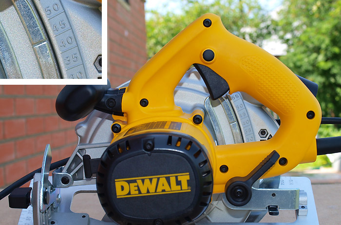

Не так давно была тема «Bosch GKS 160 или DeWALT D 23550» где в адрес пилы от дв было немало упрёков. Я же попытаюсь высказать своё мнение. Нахваливать/навязывать не собираюсь, но и с микрометром косяки искать не собираюсь.

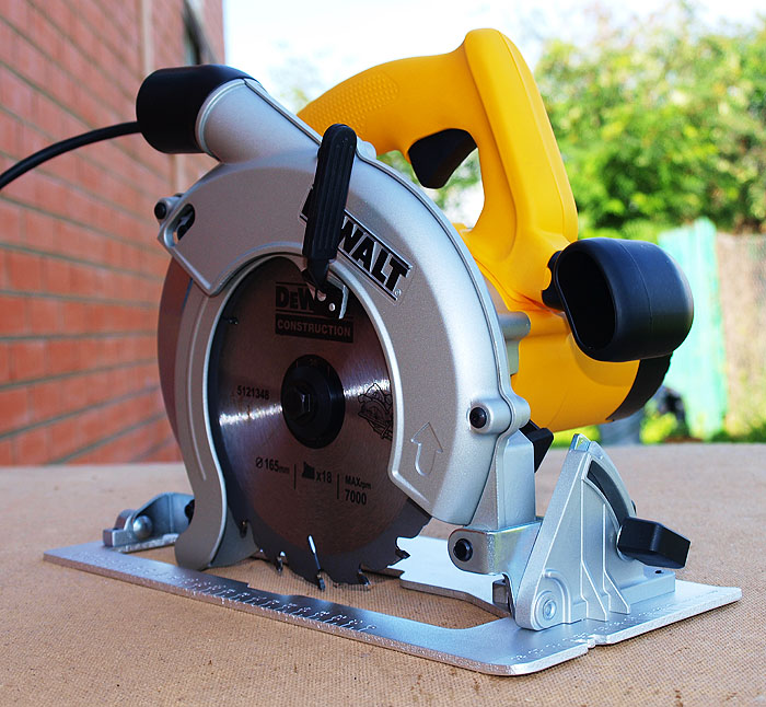

Внешне пила производит приятное впечатление. Консервативный дизайн, выглядит благородно. Хорошо лежит в руках. Ничего не люфтит, не скрипит. Попробовал «пожамкать» шпиндель – впечатление, что «стоит» намертво, никаких люфтов.

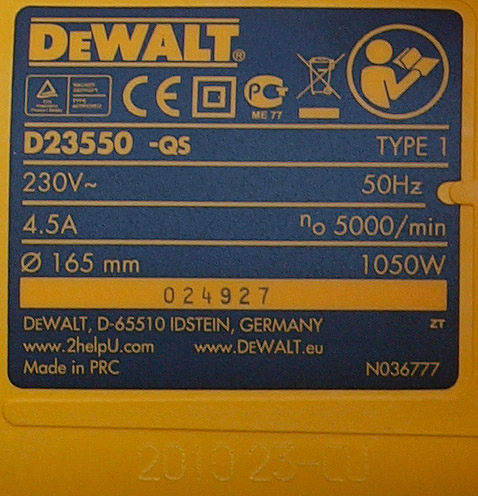

На вес тяжеловата; на моих весах получилось 4,4 кг (как бы без кабеля, но с диском), её взвешивал и уважаемый Бегемот86 (была фотка) – 4,3 кг, по данным интермага всеинструменты.ру – 4,1 кг (наверное без диска; мой, кстати, весит 200 гр с копейками).

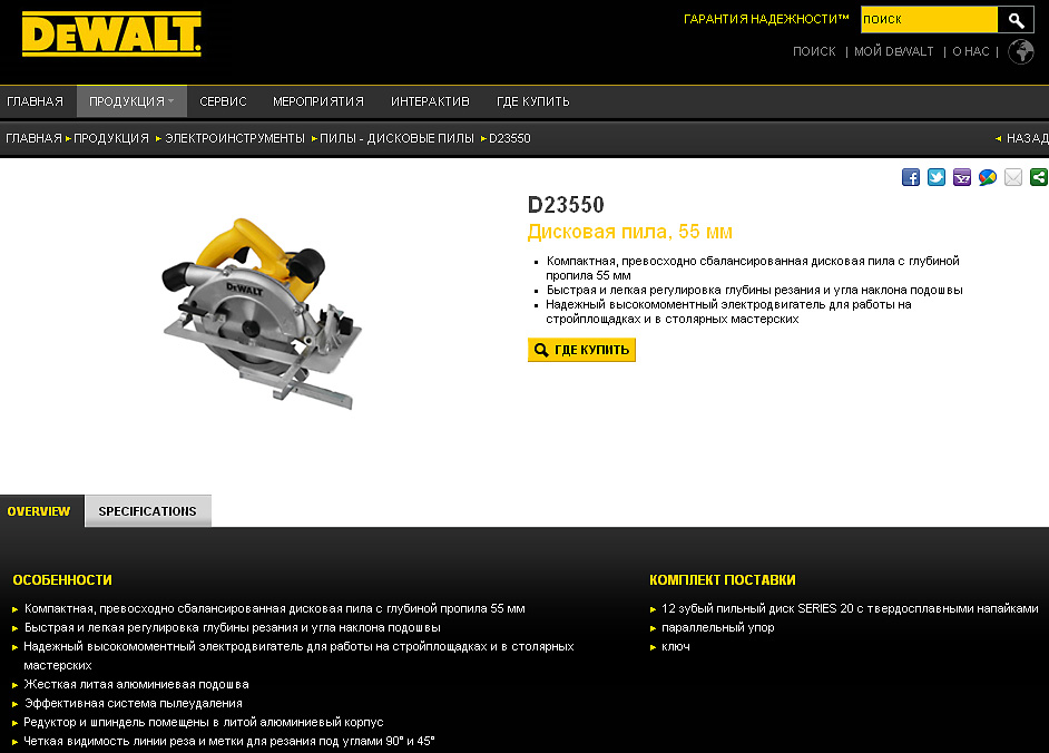

На сайте дв сказано, что комплектуется 12-зубным диском, а мне досталась с 18-зубным.
Кабель достаточно мягкий, 4 метра.
Сделана пила в Китае.

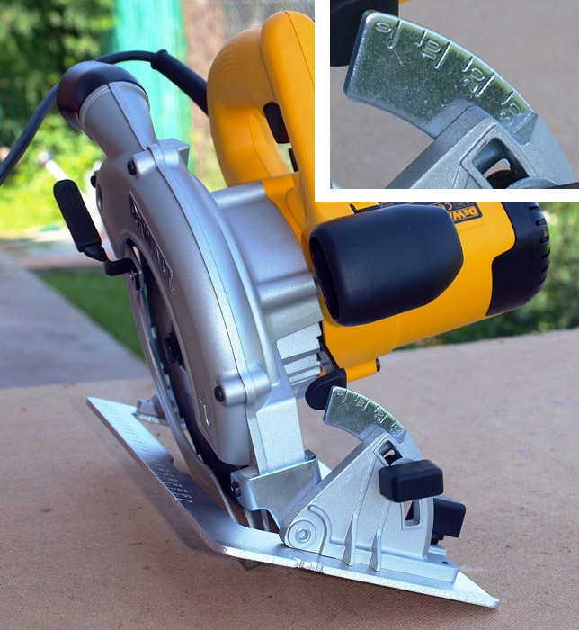

На мой взгляд регулировки глубины пропила и угла наклона достаточно удобны, шкалы легко читаются. Только вот немного повозился с выставлением диска на 90 гр к подошве. Более-менее получилось, если учесть, что угловые минуты и секунды я в счёт не беру.

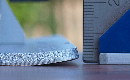

Подошва алюминий, идеальной не назовешь. Но, прикладывая угольник к подошве и там, и сям, визуально её максимальная неплоскостность определяется долями мм.
Спереди край подошвы на пару мм загнут вверх, как лыжа, так что при ведении пилы подошва ни за что не цепляется.

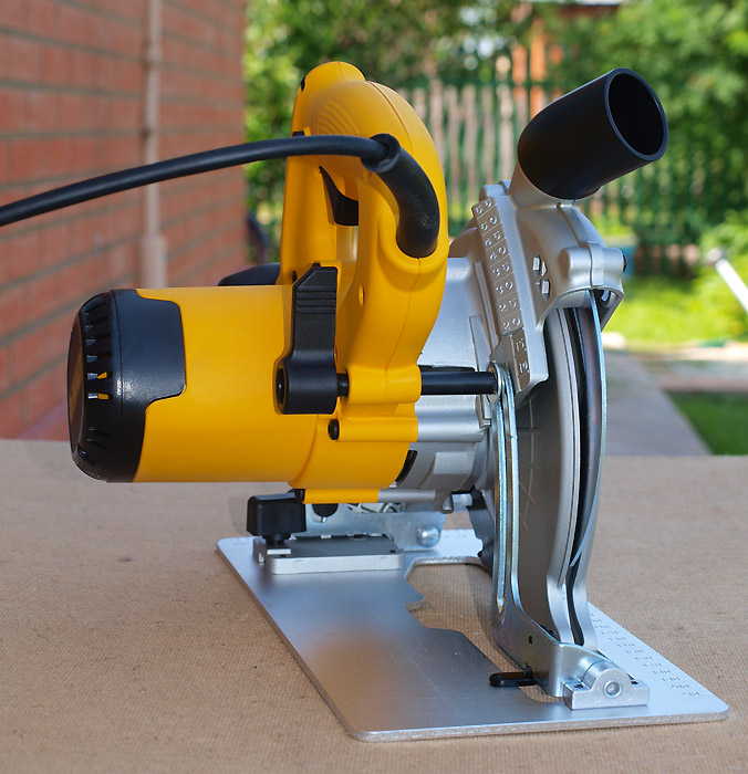

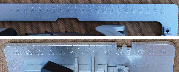

Спереди и по «правому борту» подошвы нанесены шкалы-линейки. Интересно, зачем?
Пока поработал пилой немного: вчера пропилил метров 100 (вдоль и поперёк) доски-сороковки, немного пятидесятки.
При пуске пилу не дёргает. Мощности достаточно, но если попадается плотная тяжёлая или сукастая древесина, то ощущается замедление.
Понравился звук включенной пилы (без нагрузки): чем-то напоминает звук мощной воздушной струи; ничего не дребезжит и не скрежещет.

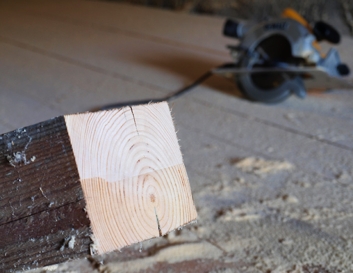

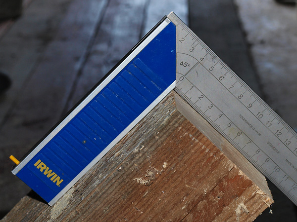

Попробовал отпилить кусок от бруса 100*150. Разметил угольником, и жикнул с двух сторон (без шаблона), получилось неровно. Но во второй раз повёл пилу потверже, и результат вроде бы приемлемый (когда-то брал у друга дисковую пилу, то так не получилось – все срезы не совпадали).

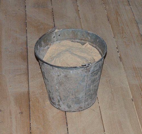

Поработал немного, а кругом оплок – почти ведро. Теперь про пылесос надо думать.
Резюме. Пила понравилась, но к весу надо привыкать; да и цена не самая вкусная (хочется верить, что цену компенсирует надёжность).

За ключ не перживайте - у 23550 там штмаповка, замените накидным - будет лучше.

Там форумчане делилились недостатками своих пил, кстати их не так уж и много, если учесть количество 23550 на руках форумчан, просто за такую цену косяки обидные, и могли бы быть устранены на стадии контроля качества. В домашних условиях они все устранимы.
Для примерного определения ширины пропила и его длины, если, например вам нужно выпилить угол в щите (чтобы получить г-образную деталь)

Полагаю кромили доски? Пилите по правилу или от руки ведете примерно?
Есть ли в комплектации боковой упор?
Планируете ли на шину ставить?

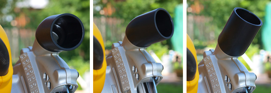

Вертится ли патрубок пылеотсоса?
Сначала сплачивал переставленными для распора быстрозажимными струбцинами доски пола(обычные, не шпунтованные) и прикручивал их, а потом пропиливал стыки между досками (чтобы потом сплотить доски без зазоров), ну и собственно разрезал доски (вот как раз на фотке выше ведро и стоит на этом полу).
Пилил от руки, ведётся хорошо, ровно - ничего не испортил.
Боковой упор есть. Пока не использовал.
Эх, дороги шины, так что пока не планирую (ну, если только во вкус войду)
Патрубок пылеотсоса как-бы фиксируется в трёх положениях

У DW23550 обещают чуть глубже пропил под углом 45 (сам пока не пилил так), а мне это может пригодится, если надумаю для забора прожилины из доски-сороковки резать (пополам вдоль под углом 45, чтобы верхняя полка прожилины была с покатом от влаги).

циркулярки что от макиты что от девальта имеют на мой взгляд один существеннейший недостаток:
Их нельзя поставить на шину, подошва для этого не предназначена.Только боковые упоры или суррогаты типа правИл.
А работа по шине для ручной циркулярки раскрывает ее потенциал на все 100% и делает ее непревзойденным инструментом

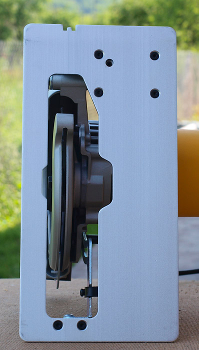

Да ставится эта пила на шину. На подошву одевается пластиковая подошва с пазом и вперёд.Только люфтит пила в ней. И высота сьедается. Итак диск на 165, а на шине и того меньше. И от пылесоса толку чуть. Спереди надо закрывать щель,кожух диска высото стоит (гнули полоску жести).Из плюсов: патрубок пылесоса вверху, а не в бок и ещё на шнуре питания скобки для крепления шланга пылика. И ещё раз повторюсь, под работу с пылесосом пилу надо дорабатывать.ЗЫ: шумновата в сравнении с макитой.
Modelair написал :
Реально ли данную накладку купить в России? А то заявлено в программе много что а в магазине - ёк!
Ну и износостойкость этой подошвы вызывает сомнения. Там ведь наверняка пластиковые крючочки какие нибудь.
Щелк-щелк, они и отломились.
Почему никто кроме боша в обычных не погружных циркулярках не делает паз под шины? Вот вопрос...
Да, брали всё здесь,но 4 года назад.Пилу,чтоб не люфтила тупо прикрутили винтами к подошве,просверлив ответстия. Но стоило это всё негуманно. 2 шины 1,4, соединитель,подошва,струбцины что-то 12 или 15 тыр.

В интернет-магазинах и у офф. дилеров - запросто, но цена за 1000 переваливает, а точность так себе, так что пока колхоз рулит. Кстати в этом году должна появиться DW 23551 - с пазом в подошве под новую шину DW. Народ уже копытом бъёт, где отдельно подошву взять... пилы только подошвой отличаются.
