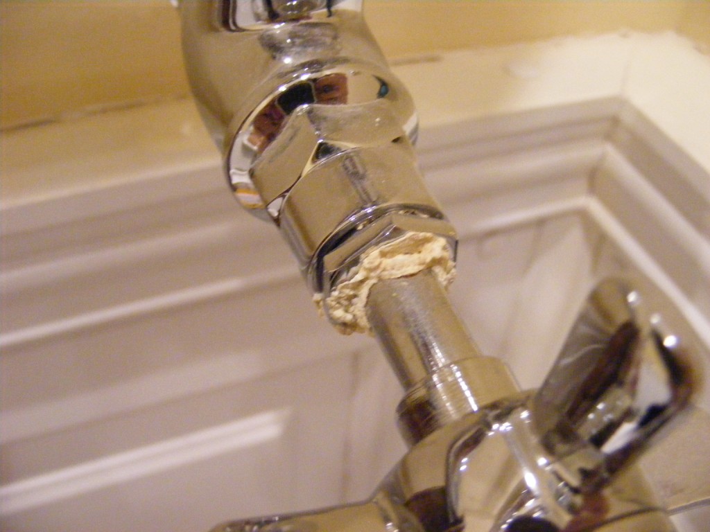

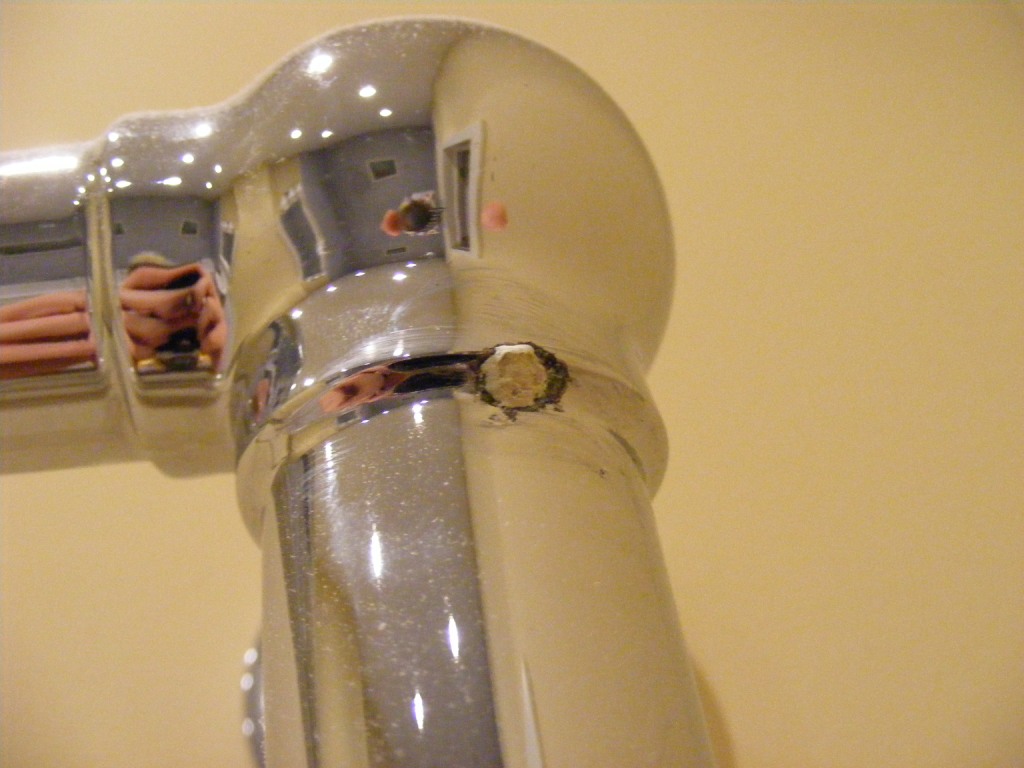

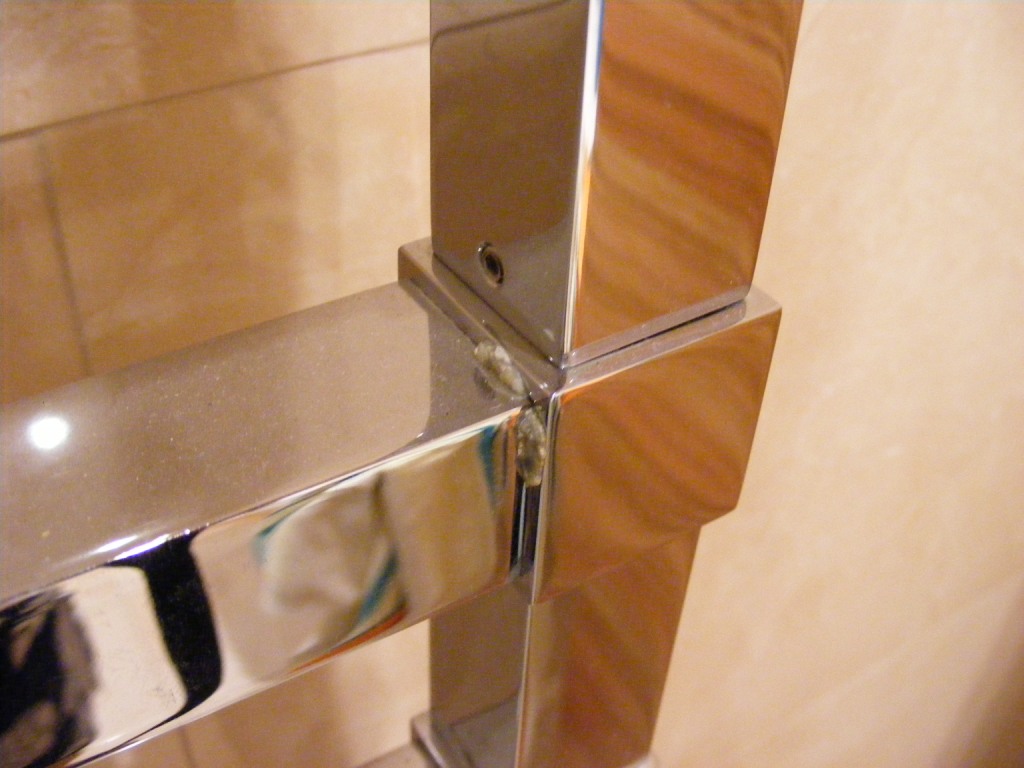

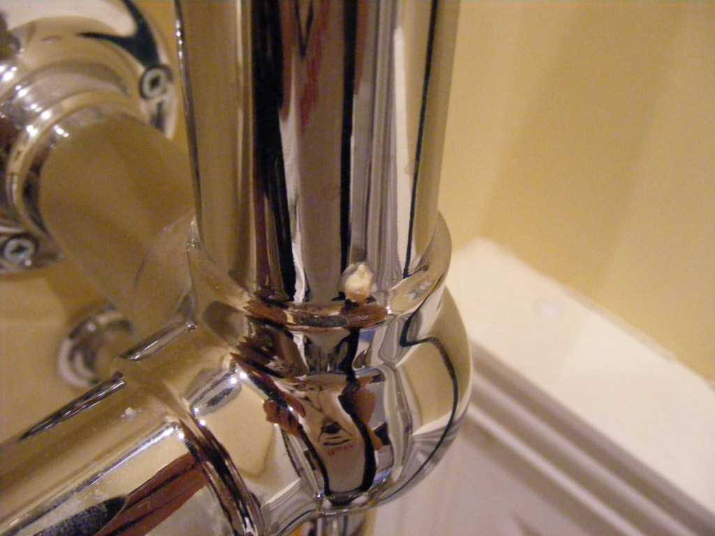

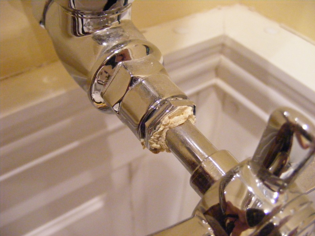

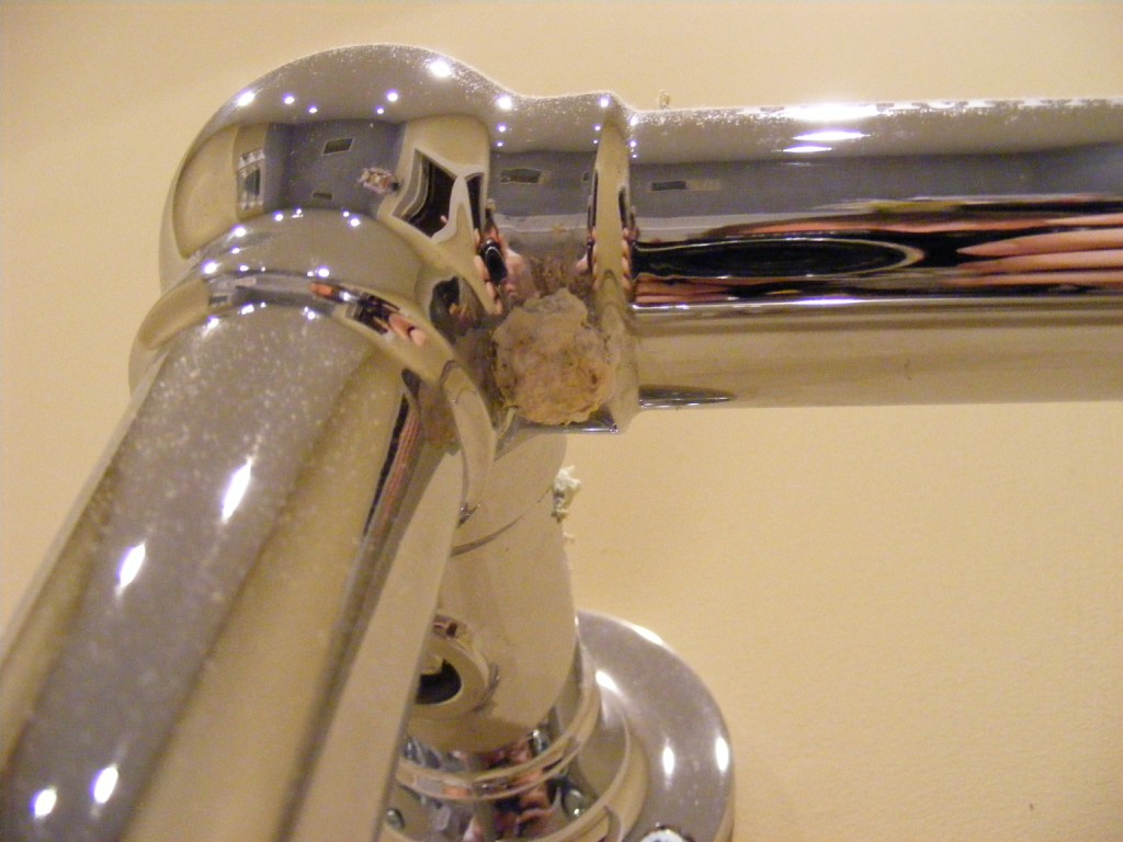

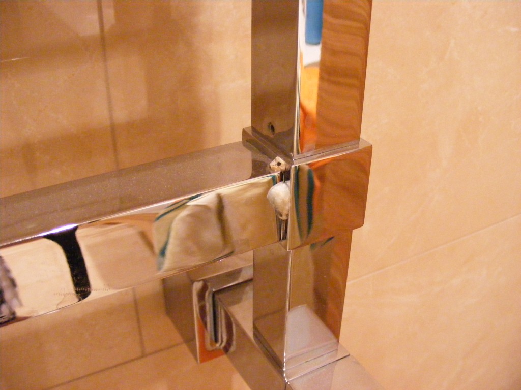

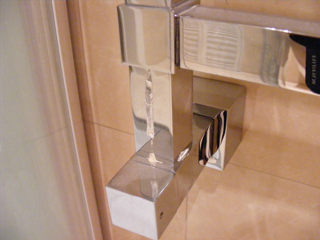

Добрый день! Что за выделения образовались у меня на полотенцесушителях? В квартире два санузла, соответственно, два полотенцесушителя. Один - Маргаролли, на фото из квадратных труб, кажется, латунный, если ничего не путаю. Второй - Vogue, кажется, стальной. Что за высолы на них, почему и чем это может грозить?
Агрессивное воздействие воды ГВС? Нарушение технологии водоподготовки либо заложены неверные регламенты. и Что, даже у таких брендов сантехническая латунь тонкостенная и не выдерживает нашу водичку? Есть повод задуматься...

В ГВС вода с кислородом, какие регламенты? Это не отопление..... Это просто холодная подогретая вода
Evgen238 На фото - сквозная коррозия тонкостенных труб и этот ПС требует срочной замены на ПС из нержавейки . Импортные ПС в большинстве своём изначально предназначаются для работы в щадящих режимах автономного водоснабжения и отопления , где в воде или теплоносителе отсутствует избыточный кислород , закрытая система заполнена подготовленной водой , нет постоянной подпитки - нет и избыточного кислорода , в их воде так же отсутствуют агрессивные добавки от накипи , поэтому "за бугром" ПС и изготавливаются либо из тонкой латуни , либо из тонкого чёрного металла .
Для нашего же непредсказуемого "жека-потрошителя" , с его наплевательским отношением к любым нормам и правилам по параметрам водоподготовки и старыми изношенными и грязными трассами , лучшим материалом для ПС , установленных на циркулляционных централизованных магистралях является только нержавейка , да и то не всякая .

Tile_EXP Текут подделки Сунержи , купленные на рынке . Лично я устанавливаю ПС только от этого производителя более 10 лет и в моей практике НИКОГДА такого не было ! Сам был свидетелем протечки на сварочных стыках одной их таких подделок в соседней квартире (см. фото) при замене на такой же , но именно родной "Сунержи" этот процесс прекратился и было это четыре года назад
Tehnik-san написал :
ПС покупались в РАЗНЫХ крупных магазинах. Наклейки, полный комплект комплектующих, я способен отличить подделку.
Если прошерстите форум, то найдёте упоминания о обращении с подобной проблемой в сервис центр Сунержи разных людей. Им ставили "диагноз" электрокоррозия, а не подделка!
