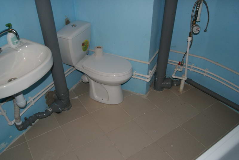

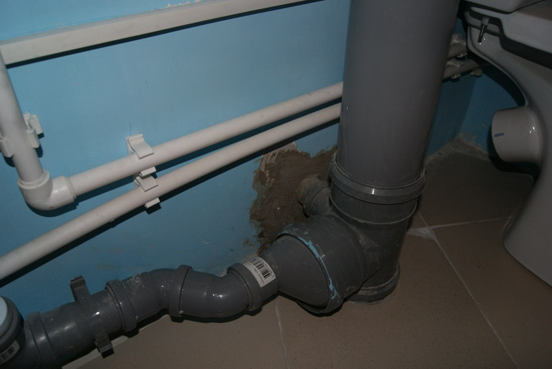

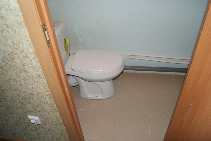

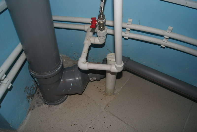

Дабы не быть голословным прикладываю фото (по порядку слева направо):
1 Общий вид двух стояков, унитаз был подключен к правому, причем настолько убого, что стоял ровно посередине с/узла, на фото видно отверстия для крепления в кафеле. Маразм. Унитаз (а скорее и нсталляция просится на то место где сейчас стоит унитаз). Причем освобождается куча места
2 Стояк к который нужно переделывать, чтобы подключить унитаз
3 Стояк куда был подключен унитаз, причем тройник был повернут влево (перед обрезанным стояком ХВС), там был тройник на 110, после этого кусок лежака на 110, потом эксцентрик-переход на 50, потом куча 50 отводов на 45, 30 и 90 градусов и к этой хрени крепился слив ванной, жалко не осталось фото. Уроды...
4 Очередной перл, гостевой туалет, вместо крестовины с отводами на 110 и 50 стоит то что есть. В итоге унитаз стоит в дверном проеме, а между стояками и унитазом свободное пространство.
5 Вот и сам виновник торжества.
Есть и еще куча ляпов, типа замоноличеного в перекрытии стояка ГВС (без компенсатора) выгнутого дугой, всех стояков покрашенных только с лица и т.д.

CrazyCrocs На 4-м фото цементный пол - если что прилетит - будет впитываться в поры цемента - тяжело отмыть - можно прогрунтовать. чтобы не впитывалось

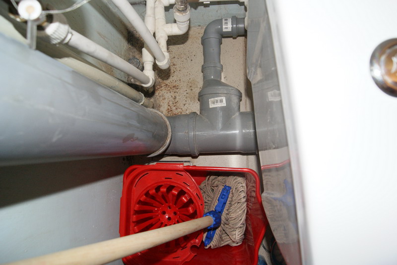

Регистрация: 01.06.2007 Санкт-Петербург Сообщений: 222
Кстати когда стал прокручивать стояк обнаружил подарок от строителей, оплавленность на стояке, видно на первом фото. Как вы думаете, оставить как есть, или заменить, целостность не нарушена.
