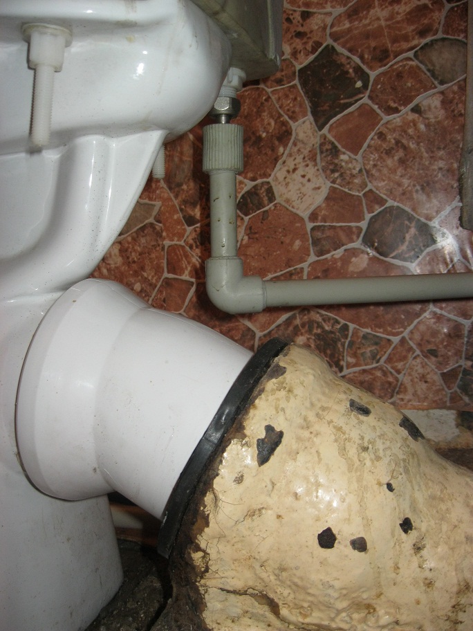

Полипропиленовые подводки - тоже не слышал про них ужасов, у самого стояла лет 10 пока унитаз не сменили, но в продаже теперь не встречаю (в Москве).

Изготавливаются по месту из куска трубы. Типа вот такой
как я понял это со сваркой ...
Нужен готовый вариант, или выполнимый в домашних условиях без специального инструмента.
Кстати я вероятно путаю технологию - "советские не-резиновые" подводки были вероятно не полипропиленовые, а из ПВХ (черного цвета) с толстыми стенками (порядка 2 мм) и накидными гайками с обоих сторон
