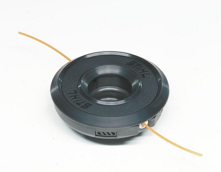

Насколько я понял вы говорите про триммерную головку.А то что вы описываете это это автоматическая головка.Насколько я вас конечно понял.
У Штиля это называется триммерными головками FixCut. Сами головки из пластика, внутри механизм с зубчатой лапкой, которая держит леску, но позволяет её протягивать внутрь. В головку можно вставить практически любую леску, нарезанную по 15-20 см.
А в чём преимущество этой головки перед Auto Cut? Это если леска оборвётся , то надо глушить косу, вставлять леску... Геморно.
AutoCut удобнее - ударил о землю и леска удлинилась.
Можно использовать любую леску до 3.3 мм. В AutoCut толстую не вставишь, плюс больший расход лески при самом ударе об землю и при непроизвольных касаниях. В FixCut если и оборвет леску, то выкидывается сантиметра три остатка.
Lunar Farmer ДА ЭТО ОНО!!! СПАСИБО!!!Правда на фото конус более низкий чем у соседа...
