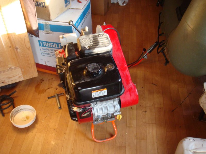

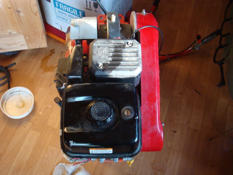

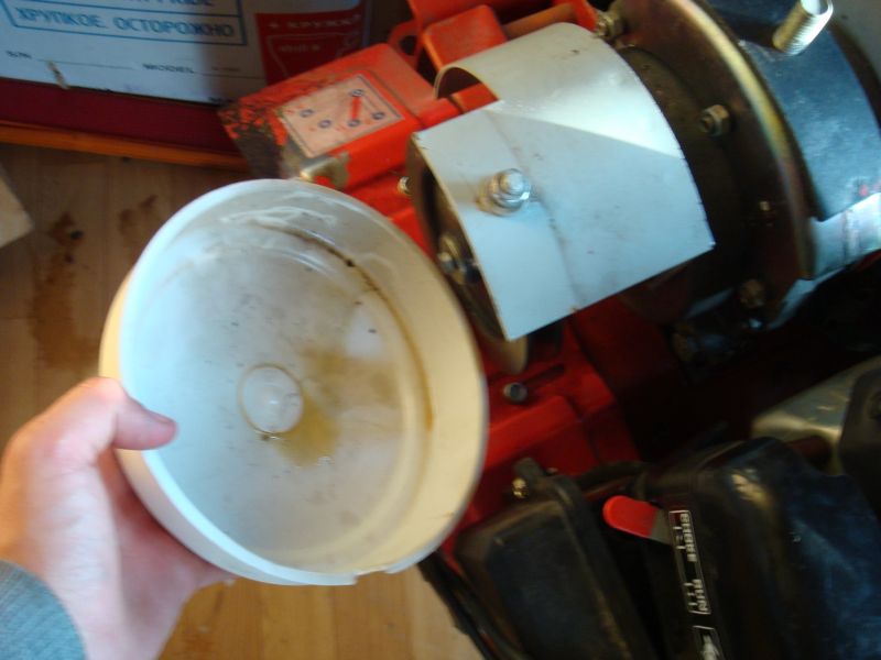

здравствуйте, при транспортировке вытекло масло из МБ САЛЮТ 5БС-1.
Он лежал всю дорогу на боку, вез отец, сам я в технике полный ноль. Сделал несколько фотографий.
Мне кажется масло вытекло из черной крышки, трансмиссионное ?
какое масло купить и куда залить? среди бумаг вроде нашел мануал по мотоблоку, но там вроде пишут только про масло двигателя...

Для начала предлагаю проверить имеющийся объем масла в двигателе и в редукторе. Возьмите чистую мерную емкость (объемом не менее 1200 мл) и слейте туда масло из редуктора (должно быть 1100 мл), после чего визуально оценивайте - хватает масла или нет. Если не хватает, долейте в мерную емкость трансмиссионное масло ТАД-17И или его аналог (пишу по памяти, точнее смотрите в инструкции к мотоблоку), чтобы был объем 1100 мл и затем залейте назад в редуктор.
Повторите эту процедуру и для двигателя, в нем масла должно быть 600 мл, но надо смотреть в описании конкретного движка, у меня движок другого производителя.
В комплекте с мотоблоком идут 2 книжки - одна на сам мотоблок (в ней написано, какое масло заливать в редуктор), одна на движок - там, соответственно, ищите описание масла для вашего движка.
Если мотоблок новый и еще не обкатан, то я бы на вашем месте сделал бы именно так: вылил имеющееся масло, проверил объем (при необходимости долил) и тут же залил проверенный объем обратно. Обкатал бы мотоблок, а потом уже поменял масла.
Чуть не забыл: проверьте еще состояние воздушного фильтра - может, через него вытекало масло из двигателя. Если воздушный фильтр в масле, то очистите внутренности корпуса фильтра от масла, а сам бумажный фильтр (который должен быть сухим), если он в масле надо или поменять или промыть в бензине/солярке и высушить. И при запуске двигателя будет валить белый дым, пока не прогорит масло в камере сгорания.

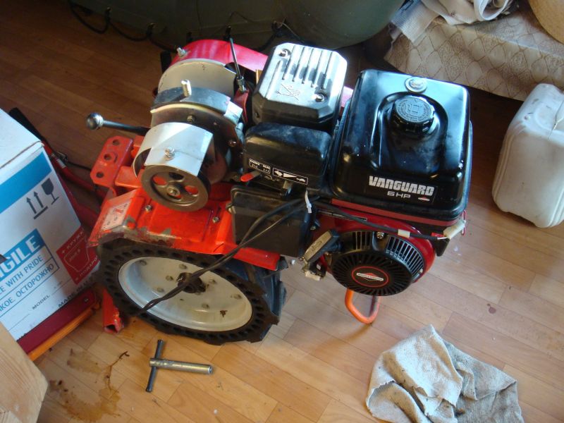

Ну я балдею от знатоков по Салюту. На фото мотоблок Б.У. годов 2000-2005, двигатель красный и руль старой конструкции.
Совет автору темы. Так как мотоблок б.у. то слить всё масло из двигателя и редуктора. Залить новое: двигатель SAE30, 10W30 0,6л, редуктор любое класса GL-5(GL-4) 1,1 л. Заменить воздушный фильтр.

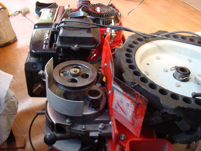

Ни чего страшного нет.МБ лежал скорее всего на правой стороне(фото 2 - только на оборот ) и масло попало через вентиляцию картера.( Трубка которая выходит из крышки клапанов и входит в карб)
Воздухоочиститель находится ниже карбюратора - квадратный и сухой(1е фото)
Залив масла производиться через отверстие ниже шкива на 2-м фото, а слив внизу редуктора.
1- открыть верхнюю пробку залива смазывающей жидкости редуктора и открутить сливную внизу на редукторе .Слить масло в ёмкость мерную и посмотреть какое количество мы имеем.В редукторе должно быть 1.1литра.Если не хватает и вы не знаете какая марка, то можно залить ТАД17и , а лучше SAE 80W90, для сильно нагруженых шестерен в количестве 1.1литра, если чуток переборщите , то ничего страшного т.к выбросит через уплотнительное кольцо вала переключения передач.И по любому , как бы вы не сливали эту жижку , то там все равно останутся остатки в нишах литья корпуса редика и посему сильно не изголяйтесь с заливом.Есть 1.1л и все.
В движке походу придется менять масло- эт к лучшему и залить по инструкции 0.6л, масло марок SAE30,10W30 вполне подойдет , я лью полусинтетику SAE-10W40 фирмы MONOL.Инструкцию можно .поискать в инете - по гуглить.В принципе рекомендации для бензиновых 4 тактных двиг - одинаковы, но чем хуже вы масло льете , тем скорее к ним придете.Вот
