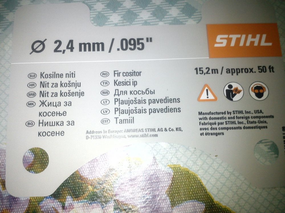

Купил леску Штилевскую 15,2м, за 115 рублей вроде, замачивал... Ну вообщем смысла никакого - спекается. Выковыривал, руку ножом продырявил. Спекается и в лёт уходит. На 2 часа 5-ти метров не хватило.
Фото упаковки прилагаю. Вообщем как думаю: не надо жалеть денег. В этот раз их просто не было, а косить надо...
За 4-ре года второй раз и именно на малых объёмах.
Кто объснит почему?

На счет подобной лески что вам попалась,не что подобное мне тоже попадалось год назад!Тоже намаялся с этой леской! Подделка под Штиль по ходу дела!И стой поры я стараюсь не брать где попало!Только в Штилевском магазине!

Хрен его знает.
Бывает - спекается, бывает - нет. Причем независимо от типа лески и интенсивности работы. Только крученка не спекалась ни разу, ну оно и понятно.

В том то и дело что и покупал в Штилевском.

Мне пока нормальная попадается лесочка,но до поры-до времени.Гарантии нет что нормальная попадется.

Если намотано в головку много, может такое произойти?

Вот скорее всего от этого и происходит...

Сегодня попробовал простую круглую и вычислил, что леска в катушке спекается от большой нагрузки, если косить слишком толстый бурьян или возле бетонного фундамента, либо возле сетки рабицы. Это относится только к круглой леске, фигурная не спекается никогда.

Мотал не много. Даже меньше нормы.

А вот это возможно. трава и правда малость переросла и репейник часто попадался. Но вот осенью косил ботву и тоже много чего жёсткого попадалось. Срубало, но не спекалась.

однозначно! причем "фигурная" тоже спекается, возможно меньше.

Согласен полностью.Но и переполнять шпулю тоже нельзя. Как-то покупал леску и пожаловался продавцу на спекание. Тот посоветовал при покупке 15 метровой упаковки на шпулю мотать не половину (7,5 м.)как по монуалу, а четверть, т.е. 3,75 м.Попробовал помогло. И еще при полуавтоматическом выпуске лески чем выше обороты косы - тем больщая вероятность спекания.
Регистрация: 22.04.2008 Санкт-Петербург Сообщений: 10107
kvn1952 написал :
Вчера скосил соток 20--ть, наверное, По крайней мере 5 баков кончилось. и тойже леской. Ни разу не залипло. Трава ранее кошенная , лопухов почти не было. Заправил все остатки 10 м сразу. Нормально.

Но при прочих равных личные наблюдения, когда чаще спекается:
  • много намотано
  • намотано не внатяг
  • чаще круглая, чем витая, но и круглые есть, которые совсем не спекаются
  • большая нагрузка
  • перегревается головка - может и смазки быть маловато...
PS ... как то закончилась вся леска, а докосить чуть осталось - поставил толстую рыболовную 1мм или 1.5 - секас конечно, но получилось.
