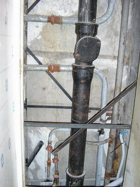

Вот наконец добрался до ремонта сан-узла и возникла главная проблема - как переделать полотенцесушитель (стояк горячей воды соответственно) на противоположную стену. Ситуация такая:
Имеется сантехнический шкаф (см. фото), в котором стояк горячей воды загнут в левую сторону, уходит за стену, и на этой стене с другой стороны стоит советский полотенцесушитель. Эту перегородку из ацеита я собираюсь демонтировать (объединить ванну с туалетом) и полотенцесушитель нужно разместить на правой стене. Вот в этом и вопрос, как его туда перенести. Дело еще в том, что сам стояк отстоит от задней стенки на 7 см., а от стояка холодной воды - на 5 см.
Поэтому как туда подлезть каким-либо инструментом я не представляю (в случае простого отрезания трубы снизу и сверху). Хотелось бы получить советы "бывалых".
Сразу оговорюсь, что все буду делать сам и ни с каким ДЭЗом связываться не собираюсь. Работы планирую проводить в период летнего отключения горячей воды.

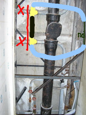

А что если не просто замкнуть стояк, а к концам верней и нижней трубы прикрутить тройники (как на примерной схеме желтым цветом показано) ; то что между ними замкнуть, а к оставшимся выводам прикрутить куски МП (можно даже через шаровые краны) и слегка обогнув все трубы вывести их на притивоположную стену. Примерно я нарисовал. Что вы об этом думаете?
Кстати, а каков максимальный диаметр МП и переходников с резьбы на МП соот.?
Можно,только не так,а чтобы труба являлась как бы продолжением стояка,как на фото.
В качестве труб я настоятельно рекомендую ПП,а если МП,то только на пресс фитингах.
И еще неплохо бы замерить температуру и давление в стояке.
Да можно и так, но тогда шкаф останется такого же размера, а мне хотелось бы его сузить см. на 10 хотя бы, чтобы нормальную ванну поставить. А неужели это так принципиально.
А насчет ПП, ведь хорошо наверно будет стоить аппарат для сварки труб такого диаметра, или на цену это не влияет. Да и ПП гнуть нельзя, тогда мне проще будет обычной оцинковкой отводы сделать, как вы считаете?
