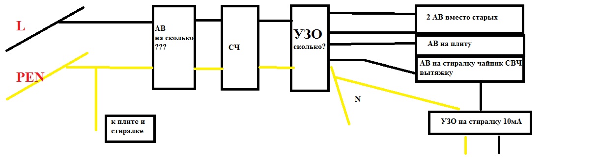

Потом схемку набросаю что хочу...

Помогите определиться :
-с правильностью схемки
-выбором токов для АВ (УЗО)
-менять ли кабели от орехов до АВ на какие (под нагрузку у меня в квартире.)
Зарание спасибо.
зы: ток так и не понял, почему только 1 кабель из 4 черный...
зыы: да и схемка то получается не правильная немного)))
Коментарии приветствуются...

Не совсем уверен, что разумно ставить счетчик ПЕРЕД АВ общим, с другой стороны, будет НАВЕРНОЕ защищен автоматом от перегрузок...
Bladiclab Там ВСЕ уберется, моё. И УЗО+АВ на стиралку буду в техшкафу ставить поближе к аппарату.
Зарание спасибо за критику и предложения.
ps^ сорри забыл прикрепить, исправляю.
Bladiclab написал :
Перед счетчиком, что у Вас будет стоять (должен отключаться)?
Добрый написал :
Добрый написал :
Может разУмнее - АВ 50а счетчик УЗО 63А 30мА???
В плане L N и PE я все правильно понял?
Bladiclab написал :
16А для чайника и СВЧ. Почему защита стиралки планируется в квартире?
1 - есть возможность.
2 - УЗО вроде рекомендуется ставить как можно ближе к аппарату (10 мА АС для стиралки)
3 - (просто умозаключение) - астамат совсем рядышком, дабы не нагружать провода, в техшкафу много места есть возможность, в техшкафу идет разводка с колодки... Просто удобнее (риски связанные с потопом осознаю, будет гидроизоляция.

Добрый написал :
В УК, ЖЭКе разрешат АВ 50А смонтировать (40А разрешат)?
Электрик из УК, ЖЕКа провода Вашей квартиры в эти орехи будет подключать или отдельные монтировать?

К примеру Вам смонтировали в эт. щите (силами электрика ЖЭКа) два дополнительных АВ – 16А (стиральная машина, водогрей).
Получается:
25А+16А+16А+16А+16А=89А Из это выходит что Вам можно смонтировать вводной АВ - 80А.

Каждый автомат, должен быть расчитан на защиту своей ветки. (Для этого и прошу посмотреть/покритиковать номиналы).
Общий АВ - на ток защиты - дабы не погореть (тоесть в пределах проводки, и можности которую стоит ограничить).
То есть, в самом максимуме (включенно всЁ) мне надо 15кВт - 63А - но в быту, я врятли перескочу (а перескочу так не на долго) порог в 10кВт - отсюда и входной АВ на 50А.

Тоесть на машинку ставим 10А а на вход 40А правильно понял? Но опятьже - это только по вопросам как сработает.... Там в них разве только ТП ?
Bladiclab написал :
А вот куда идет провод с заземляющей клеммы просто интересно
К верхнему щитку? (ну над основным еще такой маленький с лампочкой )

Добрый написал :
А что в паспорте?

Добрый написал :
Писал же 2,2
Я бы поставил 10А. А в паспорте, что только мощность указанна, а ток нет? В любой момент можно заменить. Если случится оказия то АВ 10А сработает быстрее и ремонт будет менее дорогостоящим.
Bladiclab написал :
Автоматический выключатель (автомат) – это коммутационный аппарат, предназначенный для оперативных переключений и защиты электрических цепей от перегрузок и коротких замыканий.
Склоняюсь на вход к АВ с характеристикой В на 50А... Дорогие блин...
Bladiclab написал :
Вот и я примерно так и рассуждаю. Смущает только то, что 10А это верхняя планка, граница нормальной работы, и как это скажется на ТХ АВ... Поставить бы туда 12А ))))))) Было бы идеально.
А Вы уверенны, что ЖЭК разрешит вместо пакетника установить АВ. Даже то, что у соседа его нет (соединен напрямую), не чего не значит заменят. Замена бесплатно вместе с пакетником.
